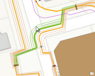

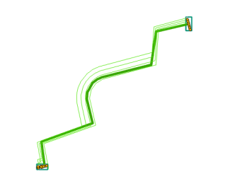

Graphique B1 : sélectionner un conteneur linéaire d’exemple sur la carte.
Graphique B2 : le diagramme ExpandContainers est généré à partir de ce conteneur linéaire d’exemple. Le graphique B1 illustre un conteneur linéaire utilisé comme entrée unique sur la carte de réseau pour la génération du diagramme ExpandContainers.
Le graphique B2 illustre comment ce conteneur linéaire et les deux conteneurs ponctuels auxquels il est connecté sont représentés dans le diagramme ExpandContainers généré. Tous ses contenus et tous les contenus associés à ses conteneurs de point d’extrémité sont représentés dans le diagramme.

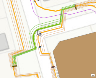

Graphique C1 : sélectionner un conteneur linéaire d’exemple sur la carte.
Graphique C2 : un diagramme CollapseContainers est généré à partir de ce conteneur linéaire d’exemple. Le graphique C1 illustre le conteneur linéaire (la ligne verte épaisse) utilisé comme entrée unique sur la carte de réseau pour la génération du diagramme CollapseContainers.
Le graphique C2 illustre comment ce conteneur linéaire est représenté dans le diagramme ExpandContainers généré. Il est représenté sous la forme d’un tronçon de diagramme sans aucun de ses contenus. Les deux jonctions de structure de conteneur auxquelles il est connecté sont également représentées dans le diagramme sans aucun de leurs contenus associés.
