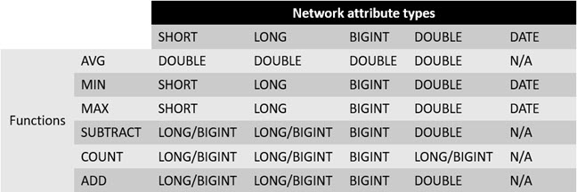

    Network attribute types matrix
    Il s’agit d’une matrice des types de champ valides pour le champ Summary attribute (Attribut de synthèse) selon la fonction spécifiée.
