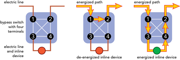

Un commutateur de dérivation permet à un dispositif électrique en ligne, comme un régulateur de tension, de fonctionner en mode activé ou d’être désactivé pour la maintenance.
Ce type de commutateur est façonné comme dispositif à quatre bornes. Il existe six chemins possibles entre les quatre bornes, mais les chemins valides définis dans la configuration des bornes active ou désactive le dispositif en ligne.
Commutateur de dérivation dans divers modes
Le dispositif intermédiaire ci-avant présente le commutateur de dérivation isolant le dispositif en ligne en limitant le chemin valide depuis les bornes 1 à 2. Le troisième dispositif ci-avant présente le commutateur de dérivation mettant le dispositif en ligne sous tension en permettant la circulation de l’électricité le long de deux chemins valides : 1 vers 3 et 4 vers 2.

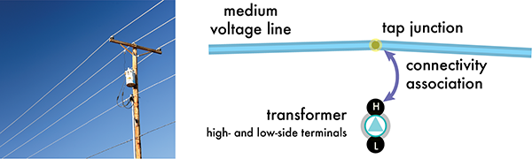

Dans l’exemple ci-dessous, la connectivité jonction-tronçon est établie entre la jonction de dérivation de mi-portée et une ligne de moyenne tension. Une association de connectivité jonction-jonction est ensuite établie entre la jonction de dérivation de mi-portée et le côté supérieur du transformateur. Cette association de connectivité est définie à l’aide de la fenêtre Modify Associations (Modification des associations).
Association de connectivité entre la borne du côté supérieur d’un transformateur et la dérivation à mi-portée
