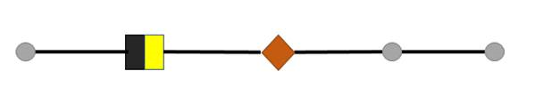

L’image ci-dessous illustre un sous-réseau de source électrique simple. Le carré représente le contrôleur de sous-réseau, les lignes noires désignent les conducteurs et le losange désigne le dispositif de protection du réseau. Les cercles gris représentent les ressources qui n’ont pas d’effet sur la capacité à être traversé mais restent malgré tout traçables. La section à gauche du contrôleur de sous-réseau fait partie d’un autre sous-réseau.
Un sous-réseau simple.

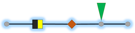

Dans un parcours connecté, ce dernier s’étend vers l’extérieur en suivant tous les chemins à partir d’un point de départ donné. Lorsqu’il atteint la fin d’un chemin ou une entité d’interruption, il s’arrête à cet endroit.
Traçage basé sur la connectivité renvoyant toutes les entités.
Toutes les entités tracées entre le point de départ et le point d’arrêt sont renvoyées. Le parcours ne reconnaît pas le sous-réseau car il va au-delà du contrôleur ; il ne reconnaît pas la direction de flux pour un sous-réseau, une direction de borne ou des chemins, ni le dispositif de protection du réseau (une interruption dynamique spécifiée dans la définition du sous-réseau). Toutes les entités qui sont déconnectées de la section traçable du réseau ne sont pas représentées.

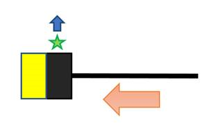

Les images suivantes illustrent la direction de flux d’un sous-réseau basé sur la source et d’un sous-réseau basé sur la cuvette :
  • Carré noir et jaune : entité de dispositif à plusieurs bornes
  • Étoile verte : contrôleur de sous-réseau
  • Flèche bleue : borne en amont
Sens de flux d’un sous-réseau basé sur la source
Flux dans un sous-réseau basé sur la source.
Sens de flux d’un sous-réseau basé la cuvette
Flux dans un sous-réseau basé sur la cuvette.

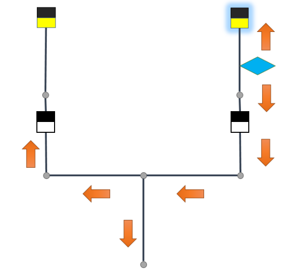

L’image ci-dessous représente un petit sous-réseau basé sur la source :
  • Les carrés représentent les entités dotées de bornes.
    • Carré jaune et noir : contrôleur de sous-réseau.
      • La couleur noire représente la borne en amont.
    • Carré blanc et noir : dispositif directionnel à deux bornes.
  • Le losange bleu et le triangle vert représentent deux points de départ.
Étant donné qu’il s’agit d’un sous-réseau basé sur la source, la direction du flux part des contrôleurs de sous-réseaux.
Simple sous-réseau d’un contrôleur de sous-réseau double
Le sens de flux du sous-réseau basé sur la source est déterminée à partir du contrôleur de sous-réseau.
Scénario 1 : le parcours d’un contrôleur de sous-réseau commence au losange bleu et s’étend vers le nord et le sud.
Sous-réseau basé sur la source
Scénario 1 : les résultats d’un traçage de contrôleur de sous-réseau incluent seulement un contrôleur de sous-réseau.
Le parcours renvoie le contrôleur de sous-réseau à droite qui apparaît en surbrillance en bleu. Le deuxième dispositif directionnel empêche le parcours de détecter le contrôleur de sous-réseau figurant à gauche.

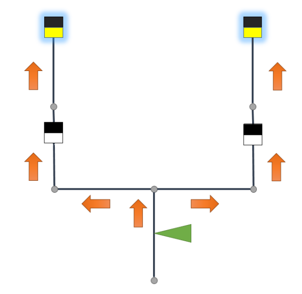

Scénario 2 : un parcours d’un contrôleur de sous-réseau commence au triangle vert. Le parcours se dirige vers le nord, l’est et l’ouest pour traverser les dispositifs directionnels. Les deux contrôleurs de sous-réseau sont renvoyés.
Scénario 2 : les résultats d’un traçage de contrôleur de sous-réseau renvoient les deux contrôleurs de sous-réseau.
