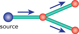

Si les classes de réseau sont définies avec le type de contrôleur de sous-réseaux source, une ressource peut seulement circuler en provenance des contrôleurs de sous-réseaux, ou les quitter ; elle ne peut se diriger vers eux ni transiter à travers eux.
Sous-réseau basé sur la source

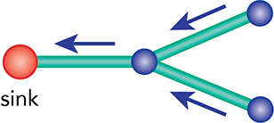

Si les classes de réseau sont définies avec le type de contrôleur de sous-réseaux cuvette, une ressource peut seulement circuler en direction des contrôleurs de sous-réseaux, et les pénétrer ; la ressource ne peut pas s’éloigner d’eux ou les quitter.
Sous-réseau basé sur la cuvette
