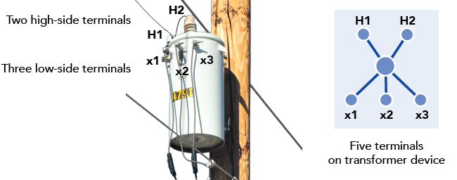

Transformateur électrique doté de cinq bornes
Par exemple, un transformateur de distribution électrique (illustré ci-avant) possède cinq régulateurs (points de connexion), deux sur le côté supérieur nommés H1 et H2 et trois sur le côté inférieur nommés x1, x2 et x3. Vous pouvez modéliser ce transformateur de deux façons : avec une simple configuration à 2 bornes ou une configuration détaillée à cinq bornes. La configuration à cinq bornes correspond davantage aux régulateurs du transformateur physique et est conseillée si vous souhaitez obtenir une représentation très fidèle.
