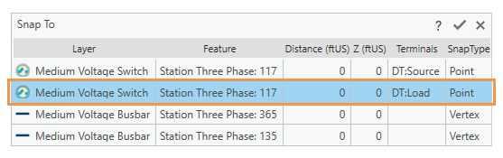

    La fenêtre contextuelle Snap To (Capturer sur) s’ouvre.
  7. Cliquez sur la ligne de l’entité cible dans la fenêtre contextuelle Snap To (Capturer sur).
    Fenêtre contextuelle Snap To (Capturer sur)
    Remarque :
    • Pour annuler la sélection et capturer l’entité par défaut, cliquez sur le bouton Discard (Ignorer) ou appuyez sur la touche Échap. Cette action a pour effet de fermer la fenêtre contextuelle Snap To (Capturer sur).
    • Pour fermer le fragment de capture et continuer de dessiner l’entité, cliquez sur la carte.
    Un cercle clignote à l’emplacement de capture cible de l’entité sélectionnée.
  8. Cliquez sur le bouton Apply (Appliquer) dans la fenêtre contextuelle Snap To (Capturer sur) ou cliquez deux fois sur la ligne.
    Vous pouvez également appuyer sur la touche Entrée.
    Conseil :
    Cliquez sur le bouton Snap Chip (Fragment de capture) pour capturer l’entité sélectionnée et fermer la fenêtre contextuelle Snap To (Capturer sur) en une seule action.
    Le pointeur capture l’entité sélectionnée.
