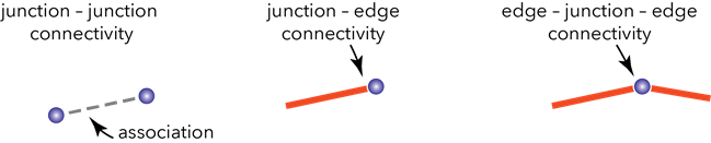

Règles de connectivité
Les règles de connectivité définissent les entités qui peuvent être coïncidentes géométriquement ou associées.
On distingue trois types de règles de connectivité élaborées sur des restrictions d’entités existantes pour des associations de connectivité valides :
  • Connectivité jonction-jonction
  • Connectivité jonction-tronçon
  • Connectivité tronçon-jonction-tronçon
Les règles de connectivité jonction-jonction régissent l’établissement d’une association de connectivité entre deux entités ponctuelles ou objets jonction qui peuvent être coïncidents géométriquement ou pas. Ces règles sont créées entre les classes au niveau du groupe d’actif et du type d’actif, et prennent en charge la connectivité des bornes. Si aucune règle ne prend en charge l’association, une erreur est renvoyée et l’entité de réseau n’est pas ajoutée à la fenêtre Modify Associations (Modifier des associations).
Les règles de connectivité jonction-tronçon régissent la connectivité entre un point (dispositif, jonction ou objet jonction) et une ligne ou un objet tronçon. Ces règles régissent principalement la connectivité spatiale, mais s’appliquent aussi aux objets tronçon et jonction non spatiale via les associations de connectivité. Si le point comporte des bornes, la règle spécifie celle à laquelle elle s’applique.
Remarque :
Les règles de connectivité jonction-tronçon prennent en charge la connectivité d’extrémité de ligne ou d’objet de jonction avec des bornes. Il existe des limites à la connectivité à mi-portée à des bornes qui peuvent requérir le fractionnement des lignes ou l’utilisation d’un dispositif intermédiaire autre qu’une borne pour représenter la connexion aux bornes.
Dans l’exemple ci-dessous, la connectivité jonction-tronçon est établie entre la jonction de dérivation de mi-portée et une ligne de moyenne tension. Une association de connectivité jonction-jonction est ensuite établie entre la jonction de dérivation de mi-portée et le côté supérieur du transformateur. Les opérations de traçage parcourent la ligne, à travers le point de dérivation jusqu’à la borne connectée via l’association.
Association de connectivité entre la borne du côté supérieur d’un transformateur et la dérivation à mi-portée
Les règles de connectivité tronçon-jonction-tronçon sont basées sur la coïncidence géométrique ou les associations de connectivité. Elles déterminent les types d’entités linéaires ou d’objets de tronçon pouvant être connectés à l’aide d’une entité de jonction ou d’un objet de jonction intermédiaire. Ce type de règle est utile pour garantir qu’une ligne ne se termine pas par une jonction. Il est important de comprendre qu’en cas de conflit pour une même jonction et un même tronçon, les règles de connectivité jonction-tronçon remplacent la règle de connectivité tronçon-jonction-tronçon. Les règles de connectivité tronçon-jonction-tronçon sont évaluées après les règles de connectivité jonction-tronçon lorsque vous activez ou validez la topologie du réseau.
L’image suivante présente des exemples des trois types de règles de connectivité :
Connectivité jonction-jonction, jonction-tronçon et tronçon-jonction-tronçon

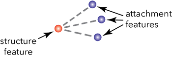

Règles de dépendance structurelle
Les règles de dépendance structurelle contraignent les types d’entités de réseau pouvant être joints à un type d’actif donné (structure). Ce type de règle ne prend pas en charge la connectivité des bornes. Les règles de dépendance structurelle sont créées entre des entités structurelles et des entités de dépendance. Les entités de dépendance peuvent être issues de classes d’entités de dispositif, de jonction, d’assemblage et de jonction de structure, ainsi que de classes d’objets jonction et jonction de structure. Ces règles sont établies au niveau du groupe d’actif et du type d’actif sur les restrictions d’entités existantes pour les associations de dépendances structurelles valides.
Vous devez attribuer un rôle d’association approprié à la classe qui sert de structure avant d’ajouter des règles de dépendance structurelle.
Les règles de dépendance structurelle sont évaluées pendant les opérations de mise à jour. Lorsque vous tentez d’établir une association, la liste des règles correspondante est évaluée pour vérifier la validité de l’association. Si aucune règle ne prend en charge l’association, une erreur est renvoyée et l’entité de réseau n’est pas ajoutée à la fenêtre Modify Associations (Modifier des associations). Les mises à jour apportées aux entités de réseau faisant partie d’associations de dépendances structurelles sont également évaluées lors de l’activation ou de la validation de la topologie de réseau.
L’image suivante illustre un exemple d’association de dépendances structurelles :
Associations de dépendances structurelles
