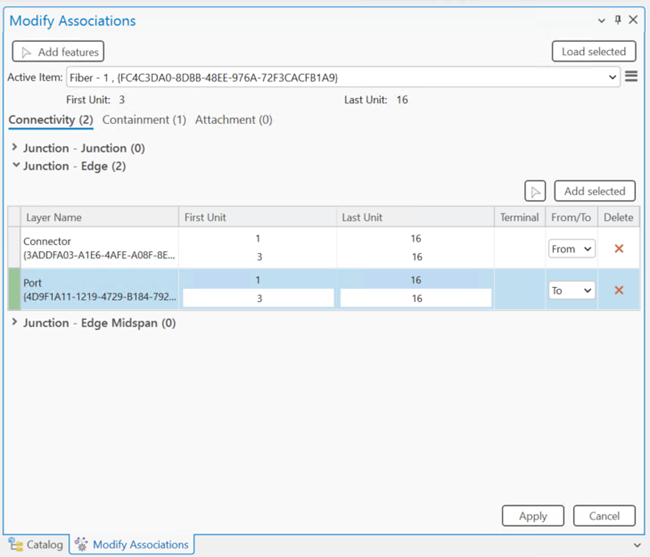

      Lorsque vous utilisez un réseau de domaine de télécommunications, si l’entité dans le paramètre Active Item (Élément actif) est regroupée, les identifiants d’unité disponibles pour établir une connectivité s’affichent sous Active Item (Élément actif) en tant que First Unit (Première unité) et Last Unit (Dernière unité).
    3. Dans la section Junction - Edge (Jonction - Tronçon) de la fenêtre, cliquez sur l’outil Ajouter la sélection pour renseigner la table avec les lignes sélectionnées à partir de la table attributaire des objets jonction.
      Si une entité possède des bornes, un champ Terminal (Borne) est renseigné dans la table de la section. Sélectionnez la borne appropriée à connecter.
      Si vous utilisez des objets regroupés dans un réseau de domaine de télécommunications, les unités disponibles s’affichent dans les colonnes First Unit (Première unité) et Last Unit (Dernière unité) de la table, dans la section directement au-dessus des unités qui spécifient la connectivité entre les objets. Dans l’exemple ci-dessous, un objet tronçon regroupé de fibre est chargé dans la fenêtre Modify Associations (Modifier des associations) en tant qu’élément actif avec 13 unités (First Unit [Première unité] 3, Last Unit [Dernière unité] 16). Un objet jonction connecteur est alors ajouté à l’extrémité de départ de l’objet tronçon avec une connectivité aux 13 unités et les mises à jour sont appliquées. Un second objet jonction de connecteur est ensuite ajouté sur le côté d’arrivée de l’objet tronçon à connecter, en commençant First Unit (Première unité) 3 et en se terminant par Last Unit (Dernière unité) 16.
      Utilisation de la fenêtre Modify Associations (Modifier des associations) pour configurer une association de connectivité sur des objets regroupés dans un réseau de domaine de télécommunications
