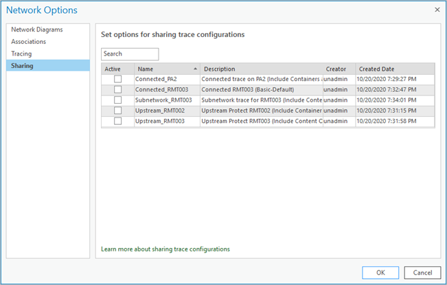

À partir de ArcGIS Enterprise 10.9, les configurations de traçage nommées ajoutées à un réseau de distribution dans un déploiement d’entreprise peuvent être partagées via une carte Web et utilisées par des applications Web et sur le terrain. Pour pouvoir être incluse dans la définition d’une carte Web, une configuration de traçage nommée doit d’abord être définie comme active pour le partage.
La fenêtre Sharing (Partage) de la boîte de dialogue Network Options (Options de réseau) permet de définir des configurations de traçage nommées comme actives pour le partage. Pour accéder à l’onglet Sharing (Partage), cliquez sur le lanceur de boîte de dialogue de l’onglet Utility Network (Réseau technique), en bas à droite du groupe Tools (Outils), puis cliquez sur l’onglet Sharing (Partage).
L’onglet Sharing (Partage) répertorie toutes les configurations de traçage nommées du réseau de distribution sur la carte actuelle.
Onglet Partage de la boîte de dialogue Options de réseau
Si vous le souhaitez, cochez la case Active en regard d’une configuration de traçage nommée dans la boîte de dialogue. Cette action active une configuration pour le partage et l’inclut dans la définition de la carte Web. Décochez l’option pour désactiver une configuration de traçage nommée dans le partage. Par défaut, cette option n’est pas cochée lorsque de nouvelles configurations de traçage nommées sont ajoutées au réseau de distribution.
