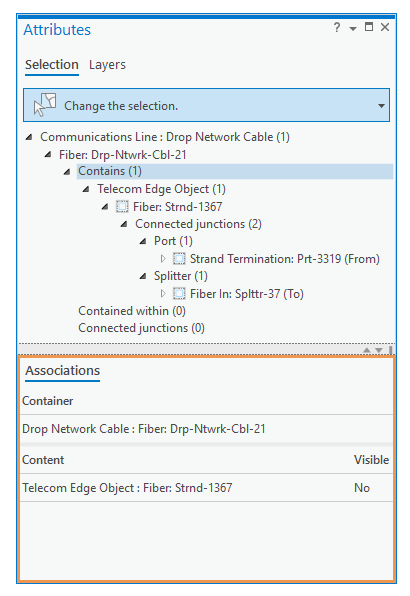

Afficher les données de réseau associées
Pour afficher les données de réseau associées, sélectionnez une entité de réseau ou un objet qui participe à une association et cliquez sur le type d’association. Pour afficher des informations supplémentaires, développez l’arborescence et cliquez sur le type d’association.
  1. Sous l’onglet Edit (Modifier), groupe Selection (Sélection), cliquez sur Attributes (Attributs) .
  2. Sélectionner une entité de réseau.
    1. Cliquez sur l’onglet Selection (Sélection).
    2. Cliquez sur l’outil Select (Sélectionner) et sélectionnez une entité de réseau ou un objet qui participe à une association.
    3. Dans l’arborescence, développez les types d’association.
  3. Cliquez sur un type d’association, par exemple, Contains (Contient).
    Les informations relatives à l’association sont indiquées sous l’onglet Associations.
    Fenêtre Attributs

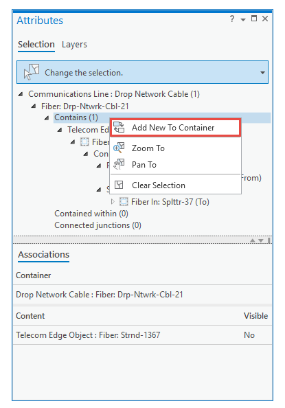

Ajouter un objet non spatial à un conteneur
Pour ajouter un objet non spatial à un conteneur existant, cliquez avec le bouton droit sur le type d’association Contains (Contient) dans l’arborescence, puis sur Add New To Container (Ajouter un nouvel élément au conteneur) .
    2. Cliquez sur l’outil Sélectionner et sélectionnez une entité ou un objet avec le rôle d’association de conteneur pour qu’il serve de conteneur.
    3. Dans l’arborescence, développez les données associées.
  3. Ajoutez un objet non spatial en tant que contenu.
    1. Cliquez avec le bouton droit sur le type d’association, Contains (Contient), puis sélectionnez Add New To Container (Ajouter un nouvel élément au conteneur) .
    2. Cliquez sur la flèche de la liste déroulante Pick a template (Sélectionnez un modèle) et sélectionnez un modèle.
      Les modèles disponibles sont déterminés par les règles d’association d’inclusion définies pour l’objet ou l’entité de conteneur sélectionné.
    3. Cliquez dans la zone Number of rows (Nombre de lignes) et spécifiez le nombre d’objets non spatiaux (lignes) à créer.
    Boîte de dialogue Ajouter un nouvel élément au conteneur
  4. Cliquez sur OK.
Le modèle sélectionné est utilisé pour la création d’objets non spatiaux en tant que contenu de l’entité ou de l’objet de conteneur sélectionné.

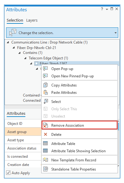

Supprimer une entité ou un objet non spatial d’une association
Pour supprimer une entité de réseau ou un objet d’une association, développez l’arborescence et cliquez avec le bouton droit sur l’entité ou l’objet sous le type d‘association, puis sélectionnez Remove Association (Supprimer l’association) .
  2. Sélectionnez une entité de réseau ou un objet.
    2. Cliquez sur l’outil Sélectionner et sélectionnez une entité ou un objet qui participe à une association.
  3. Cliquez avec le bouton droit sur l’entité ou l’objet et sélectionnez Remove Association (Supprimer l’association) .
