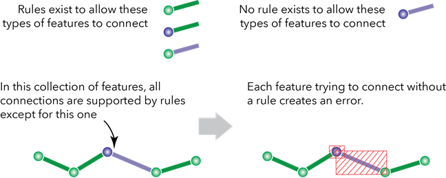

Exemples d’erreur
Dans l’exemple ci-dessous, une entité ponctuelle a été placée en coïncidence géométrique avec une entité linéaire. Or, aucune règle ne permet à ces deux types de ressources de se connecter. Lors de la validation ou de l’ activation de la topologie de réseau, des erreurs sont générées. Dans cet exemple, puisqu’il n’existe pas de règles, une erreur est créée pour l’entité ponctuelle et linéaire. De plus, les entités de réseau ne sont pas connectées dans la topologie de réseau.
Points et lignes avec des erreurs

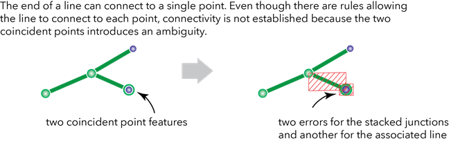

Autre exemple d’infraction aux restrictions dans un réseau de distribution, il peut arriver que la coïncidence des entités produise une ambigüité au niveau de la connectivité. Il est possible que trois entités ou plus soient coïncidentes et qu’elles puissent se connecter entre elles en vertu des règles de connectivité existantes. Ce peut être le cas, par exemple, quand une voie sans issue et une colonne montante sont sur la même extrémité d’une ligne électrique de moyenne tension. Il existe deux règles de connectivité, l’une autorisant la connexion de la ligne de moyenne tension à la voie sans issue et l’autre autorisant la connexion de la ligne à la colonne montante. À cause de ces deux possibilités, une erreur est générée au niveau du réseau de distribution. La connexion d’une entité à une autre ne sera pas choisie au hasard par le réseau de distribution. En revanche, les entités comportant des erreurs sont créées seront signalées de manière à vous indiquer à quel endroit vous devez prendre une décision.
Dans l’exemple ci-dessous, il existe deux types d’entités ponctuelles de réseau n’autorisant pas la coïncidence géométrique. Deux erreurs supplémentaires seront générées afin de surveiller cette violation pour les entités ponctuelles.
Connectivité ligne vers point ambiguë
