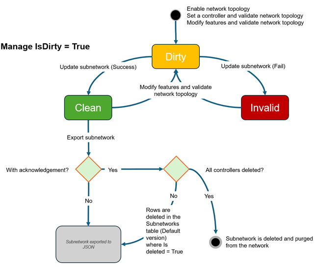

Lorsque le paramètre Update subnetwork policy (Mettre à jour les règles du sous-réseau) d’un niveau est configuré pour gérer l’ Is dirty attribut Status dans la table Subnetworks (Sous-réseaux), le cycle de vie du sous-réseau peut être résumé à l’aide des tâches suivantes :
  • Définition d’un contrôleur de sous-réseau : vous pouvez créer un sous-réseau en définissant une ou plusieurs entités de réseau en tant que contrôleurs de sous-réseau. Le nom du sous-réseau est défini lorsqu’une borne d’un dispositif ou d’un objet de jonction est définie comme contrôleur de sous-réseau. Lors de l’ajout d’un contrôleur à un sous-réseau existant, le statut du sous-réseau existant ne change pas tant que les entités modifiées ne sont pas validées. Si vous créez un sous-réseau, aucun enregistrement dans la table Subnetworks (Sous-réseaux) ou la classe d’entités SubnetLine ne représente le statut du contrôleur de sous-réseau.
  • Validation de la topologie de réseau : les entités de réseau modifiées sont validées pour mettre à jour la topologie de réseau avec les modifications. Un traçage est effectué lors de l’opération de validation pour découvrir quels réseaux ont été modifiés et le statut des sous-réseaux détectés devient Dirty.
  • Mise à jour d’un sous-réseau : l’opération de mise à jour d’un sous-réseau effectue un traçage depuis tous les contrôleurs de sous-réseau, met à jour le nom de sous-réseau des entités modifiées, crée ou met à jour l’enregistrement pour le sous-réseau dans la classe d’entités SubnetLine, met à jour les diagrammes système de sous-réseau et change le statut de tous ses contrôleurs en Clean. Si des problèmes de validation de la cohérence ou des erreurs de sous-réseau surviennent au cours de l’opération de mise à jour du sous-réseau, le statut de tous les contrôleurs devient Invalid.
  • Modification d’un sous-réseau : vous pouvez modifier un sous-réseau pour changer son nom ou ajouter ou retirer des contrôleurs de sous-réseau. Ces processus modifient le sous-réseau de la même façon que si vous définissiez un nouveau contrôleur de sous-réseau. Les modifications doivent être validées, et le sous-réseau mis à jour, pour que le statut devienne Clean.
  • Retrait d’un contrôleur de sous-réseau : vous pouvez retirer un contrôleur de sous-réseau en supprimant le paramètre de contrôleur de sous-réseau de la borne dans la fenêtre Modify Subnetwork Controller (Modifier le contrôleur de sous-réseau). L’attribut isDeleted est associé à la valeur true pour le contrôleur dans la table Subnetworks (Sous-réseaux). Vous pouvez supprimer des contrôleurs des sous-réseaux tant que d’autres contrôleurs restent connectés au sous-réseau. Si tel n’est pas le cas, une erreur est renvoyée lors de la mise à jour du sous-réseau. Ces processus modifient le sous-réseau de la même façon que si vous définissiez un nouveau contrôleur de sous-réseau. Les modifications doivent être validées, et le sous-réseau mis à jour, pour que le statut devienne Clean.
  • Exportation des informations sur un sous-réseau : l’outil Exporter un sous-réseau permet d’exporter les informations sur un sous-réseau dans un fichier .json. Ces informations peuvent ensuite être utilisées par des systèmes externes (par exemple, des programmes de gestion des pannes ou de suivi des ressources). Pour qu’un sous-réseau puisse être exporté, son statut doit être Clean.
  • Suppression d’un sous-réseau : vous pouvez supprimer un sous-réseau d’un niveau dans le réseau de distribution en retirant tous les contrôleurs de sous-réseau définissant le sous-réseau. Une fois les contrôleurs de sous-réseau retirés, les enregistrements correspondants sont marqués comme supprimés et l’opération de mise à jour du sous-réseau est exécutée pour mettre à jour la topologie de réseau de sorte que les entités de réseau ne soient pas traitées comme des contrôleurs par les opérations d’analyse. L’outil Exporter des sous-réseaux est ensuite utilisé avec le paramètre Set export acknowledged (Confirmation de la définition de l’exportation) sélectionné afin d’exporter des informations sur le sous-réseau supprimé et de retirer les lignes de la table Subnetworks (Sous-réseaux), ce qui supprime effectivement le sous-réseau du niveau.
Le diagramme suivant illustre le cycle de vie d’un sous-réseau dans un niveau configuré pour gérer l’attribut Status dans la table Subnetworks (Sous-réseaux) :
Diagramme représentant le cycle de vie d’un sous-réseau dans un niveau configuré pour gérer l’attribut Status (Statut) dans la table Subnetworks (Sous-réseaux).

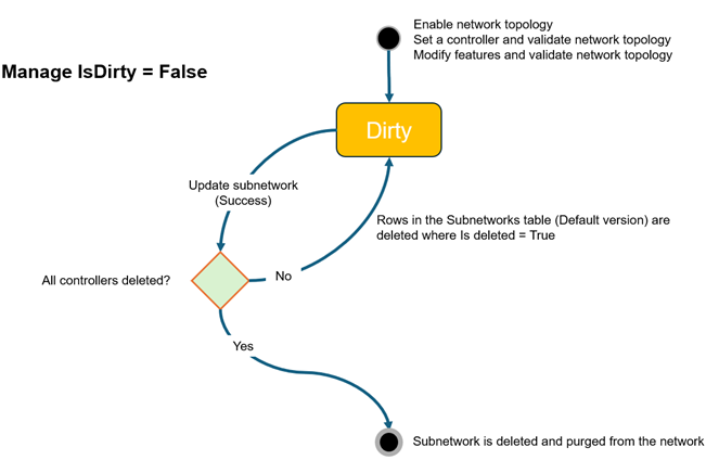

Lorsque le paramètre Update subnetwork policy (Mettre à jour les règles du sous-réseau) d’un niveau n’est pas configuré pour gérer l’attribut Status, le cycle de vie du sous-réseau est simplifié. Dans ce scénario, les sous-réseaux apparaissent toujours comme Dirty, que l’opération de mise à jour de sous-réseau aboutisse ou échoue. Le diagramme suivant illustre le cycle de vie d’un sous-réseau dans un niveau non configuré pour gérer l’attribut Status dans la table Subnetworks (Sous-réseaux) :
Diagramme représentant le cycle de vie d’un sous-réseau dans un niveau non configuré pour gérer l’attribut Status (Statut) dans la table Subnetworks (Sous-réseaux).
