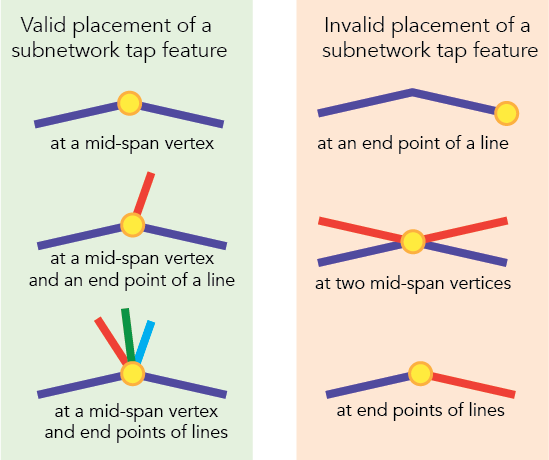

Une dérivation doit être coïncidente avec un seul sommet à mi-portée. Le sommet à mi-portée peut également être coïncident avec un ou plusieurs points d’extrémité d’autres entités linéaires ou objets de tronçon.

Des erreurs sont générées pour les éléments suivants :
  • Une entité de dérivation est coïncidente avec les points d’extrémité uniquement.
  • Une entité de dérivation est coïncidente avec plusieurs sommets à mi-portée.
Les exemples suivants incluent des placements valides et non valides d’une entité de dérivation de sous-réseau :
Placement d’entité de dérivation de sous-réseau
Pour découvrir comment corriger ce type d’erreurs, reportez-vous à la rubrique ID des erreurs de réseau de distribution.
