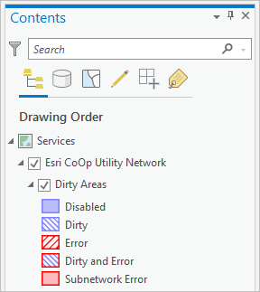

Accéder aux zones à valider
Les zones à valider indiquent que le réseau a subi une modification qui n’a pas été validée dans la topologie du réseau. Pour pouvoir accéder aux zones à valider, ajoutez la couche du réseau de distribution dans une vue cartographique active.
Pour accéder aux zones à valider d’un réseau de distribution, procédez comme suit :
  1. Assurez-vous que le réseau technique et les couches associées sont ajoutés à une vue cartographique active.
  2. Dans la fenêtre Contents (Contenu), développez la couche du réseau de distribution.
    Vous pouvez désormais afficher et explorer la sous-couche Dirty Areas (Zones à valider).
    Couche du réseau de distribution développée

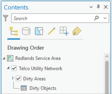

Accéder aux objets à valider
La table des objets à valider est une table gérée par le système utilisée pour stocker des informations sur les mises à jour des objets non spatiaux et des associations dans un réseau de domaine de télécommunications. Pour accéder à la table des objets à valider, ajoutez une couche de réseau de distribution contenant un réseau de domaine de télécommunications à une vue cartographique active.
Afin d’accéder à la table des objets à valider pour un réseau de distribution, procédez comme suit :
  1. Vérifiez que le réseau de distribution et les couches associées ont été ajoutés à une vue cartographique active.
    Vous pouvez désormais afficher et explorer la table des objets à valider.
    Table des objets à valider dans une couche de réseau de distribution développée
