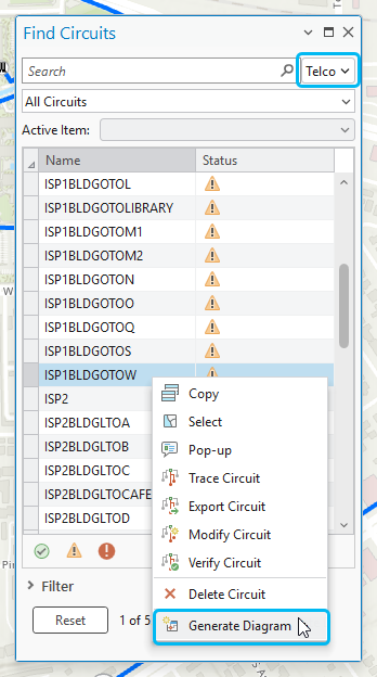

  4. Cliquez sur l’onglet Utility Network (Réseau de distribution) sur le ruban et cliquez sur la commande Find Circuits (Rechercher les circuits) dans le groupe Telecom Circuits (Circuits de télécommunications).
    Remarque :
    Le groupe Telecom Circuits (Circuits de télécommunications) est activé uniquement lorsqu’un réseau de distribution comportant un réseau de domaine de télécommunications se trouve sur la carte active.
  5. En haut de la fenêtre Find Circuits (Rechercher les circuits) qui s’ouvre, dans la liste déroulante à droite de la zone Search (Rechercher), sélectionnez le réseau de domaine de télécommunications à utiliser.
    Tous les circuits existant pour le réseau de télécommunications sélectionné apparaissent dans la fenêtre.
  6. Cliquez avec le bouton droit sur un circuit de la liste et sélectionnez Generate diagram (Générer un diagramme).
    Générer un diagramme de circuit
    Important :
    Le menu Generate diagram (Générer un diagramme) n’est disponible que lorsqu’un modèle de diagramme de circuit est associé au domaine de télécommunications actif.
    Le diagramme de circuit s’ouvre dans une nouvelle carte de diagramme dont le nom correspond à celui du circuit.
