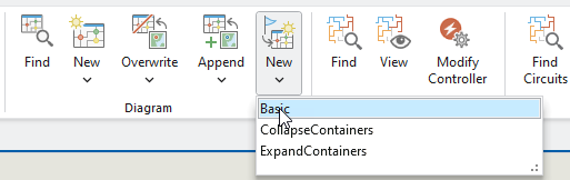

Cliquez sur l’onglet Utility Network (Réseau de distribution) ou Trace Network (Réseau de traces) du ruban et recherchez la commande New (Nouveau)
dans le groupe Diagram (Diagramme). Ensuite, selon le modèle sur lequel vous souhaitez baser le nouveau diagramme, procédez de l’une des manières suivantes :Pour créer un diagramme de réseau d’après le modèle par défaut ou le modèle qui a servi à générer le dernier diagramme, cliquez sur New (Nouveau)
.Pour créer un diagramme de réseau d’après un modèle en particulier, cliquez sur la flèche New (Nouveau)
, puis cliquez sur l’élément de modèle qui vous intéresse dans la liste des modèles qui apparaît :

Liste des modèles
Les listes des modèles qui se trouvent sous les flèches New (Nouveau) et Use Trace Locations (Utiliser les localisations de traçage) sont identiques. Elles correspondent aux modèles associés à la couche de réseau actuellement sélectionnée dans la fenêtre Contents (Contenu). À moins que vous n’utilisiez un réseau de distribution et qu’ils soient spécifiés comme modèles de diagrammes de sous-réseau pour des tiers ou qu’ils aient été supprimés, trois modèles sont prêts à l’emploi : Basic (De base), CollapseContainers et ExpandContainers.
Remarque :
Si vous n’avez pas spécifié de modèle et que vous cliquez sur le bouton New (Nouveau) ou le bouton Use Trace Locations (Utiliser les localisations de traçage) pour générer votre premier diagramme, le modèle Basic est utilisé par défaut. Sauf indication contraire, le modèle Basic est le modèle utilisé pour créer les diagrammes.
