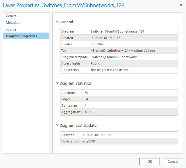

  5. Cliquez sur l’onglet Diagram Properties (Propriétés du diagramme).
    Exemple d’onglet Diagram Properties (Propriétés du diagramme)
Détails des propriétés du diagramme
Les sections suivantes sont incluses dans l’onglet Diagram Properties (Propriétés du diagramme) : General (Généralités), Diagram Statistics (Statistiques du diagramme) et Diagram Last Update (Dernière mise à jour du diagramme).
Généralités
La section General (Généralités) inclut des informations sur la création du diagramme, son modèle et son état :
  • Diagram (Diagramme) : nom du diagramme.
  • Created (Date de création) : sa date de création.
  • Creator (Créateur) : propriétaire du diagramme.
  • Tag (Balise) : balises du diagramme. Ces informations ne sont affichées que pour les diagrammes stockés.
  • Diagram Template (Modèle de diagramme) : modèle de diagramme sur lequel est basé le diagramme.
  • Access Rights (Droits d’accès) : autorisations d’accès définies pour le diagramme.
  • Consistency (Cohérence) : statut de cohérence du diagramme.
Statistiques de diagramme
La section Diagram Statistics (Statistiques du diagramme) affiche les statistiques sur les entités de diagramme suivantes :
  • Junctions (Jonctions) : nombre de jonctions représentées dans le diagramme.
  • Edges (Tronçons) : nombre de tronçons représentés dans le diagramme.
  • Containers (Conteneurs) : nombre de conteneurs représentés dans le diagramme.
  • Aggregations (Agrégations) : nombre d’agrégations dans le diagramme.
La section Diagram Last Update (Dernière mise à jour du diagramme) affiche des informations sur la dernière mise à jour du diagramme :
  • Updated (Date de mise à jour) : date de la dernière mise à jour du diagramme.
  • Updated By (Auteur de la mise à jour) : utilisateur qui a mis à jour le diagramme pour la dernière fois.
