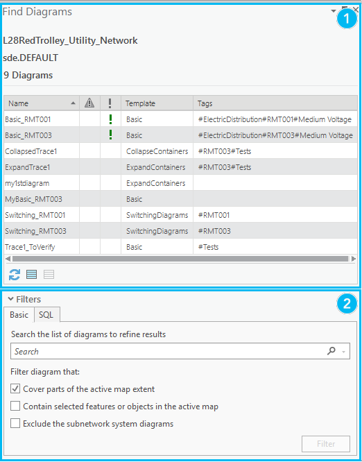

Prise en main de la fonction Find Diagrams (Rechercher des diagrammes)
Dans les deux cas, la fenêtre Find Diagrams (Rechercher des diagrammes) s’ouvre et présente deux sections principales : Diagrams (Diagrammes) et Filters (Filtres).
Les deux sections de la fenêtre Find Diagrams (Rechercher des diagrammes) étiquetées 1 et 2
  • La section Diagrams (Diagrammes), numéro 1 dans l’image ci-dessus, présente les diagrammes renvoyés par la recherche.
  • Une ligne de trois boutons se trouve en bas de cette section :
    • Actualiser Actualiser
    • Sélectionner tous les diagrammes Sélectionner tout
    • Annuler la sélection Annuler la sélection
  • La section Filters (Filtres), numéro 2 dans l’image ci-dessus, permet de filtrer les diagrammes renvoyés dans la section Diagrams (Diagrammes).
Lorsque la fenêtre Find Diagrams (Rechercher des diagrammes) s’ouvre, l’onglet actif par défaut figurant dans la section Filters (Filtres) est Basic (De base).
Lorsque la case Cover parts of the active map extent (Recouvrir des parties dans l’étendue de la carte active) est cochée, la recherche porte sur les diagrammes dont les étendues intersectent la carte actuelle (une carte de diagramme ou une carte géographique). Cette option est activée par défaut.

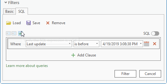

Rechercher les diagrammes à l'aide des expressions SQL
Pour rechercher les diagrammes à l’aide d’une expression SQL, utilisez l’onglet SQL dans la section Filters (Filtres).
Onglet SQL avec le contenu par défaut
  1. Cliquez sur l'onglet SQL de la section Filters (Filtres) de la fenêtre Find Diagrams (Rechercher des diagrammes).
  2. Cliquez sur New expression (Nouvelle expression) pour commencer à créer une requête.
    1. Sélectionnez un champ, un opérateur et une valeur ou un champ à évaluer.
      Par exemple, vous pouvez sélectionner le champ Last update (Dernière mise à jour) pour rechercher les diagrammes qui n’ont pas été mis à jours depuis une semaine, un mois, etc.
      Création d’une requête
    2. Cliquez sur Verify the SQL expression is valid (Vérifier que l’expression SQL est valide) .
    3. Pour associer cette clause à une autre, cliquez sur Add Clause (Ajouter une clause) , sélectionnez l’opérateur exclusif (And (Et)) ou additif (Or (Ou)) et indiquez la nouvelle clause.
    4. Cliquez sur Apply (Appliquer) une fois la ou les clauses définies.
      Tous les diagrammes associés au réseau de distribution ou de traçage qui vérifient la requête spécifiée s’affichent dans la section Diagrams (Diagrammes).

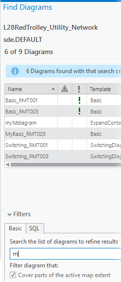

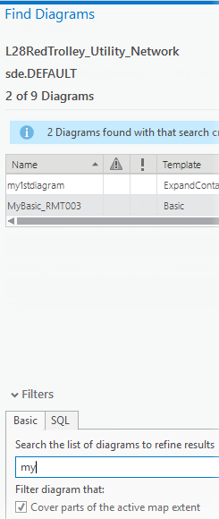

Par ailleurs, vous pouvez affiner de manière dynamique la liste des diagrammes trouvés au cours d’une recherche en saisissant un mot-clé dans la zone de texte Search the list of diagrams to refine results (Affiner les résultats en cherchant dans la liste de diagrammes).
Fonction de recherche dans la fenêtre Find Diagrams (Rechercher des diagrammes)
La liste est filtrée en temps réel et n’inclut que les diagrammes dont les noms contiennent le caractère, la chaîne ou le mot-clé de recherche.
Les images suivantes présentent la liste des diagrammes filtrée de façon à afficher ceux dont le nom contient la lettre m (première image) et la chaîne my (deuxième image) :

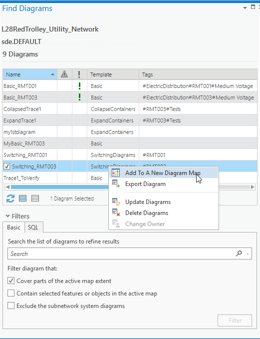

Ouvrir, mettre à jour, exporter ou supprimer des diagrammes, ou en modifier la propriété
Vous pouvez ouvrir, mettre à jour, exporter et supprimer des diagrammes ou les transférer à un autre propriétaire à l’aide des commandes des menus contextuels qui s’affichent lorsque vous cliquez avec le bouton droit sur les diagrammes.
Commandes associées aux diagrammes dans les menus contextuels des diagrammes dans la fenêtre Find Diagrams (Rechercher des diagrammes)
Les commandes Delete Diagrams (Supprimer des diagrammes) , Update Diagrams (Mettre à jour les diagrammes) et Change Owner (Changer de propriétaire) sont activées lorsqu’un ou plusieurs diagrammes sont cochés dans la liste, car les outils de géotraitement associés Delete Diagram (Supprimer le diagramme), Update Diagram (Mettre à jour le diagramme) et Change Diagrams Owner (Modifier le propriétaire des diagrammes) peuvent s’exécuter sur plusieurs diagrammes.
Toutefois, les commandes Export Diagram (Exporter le diagramme) et Add To A New Diagram Map (Ajouter à une nouvelle carte de diagramme) ne sont pas disponibles lorsque plusieurs diagrammes sont cochés dans la liste.
De plus, la commande Change Owner (Changer de propriétaire) est disponible uniquement lorsque les conditions suivantes sont réunies :
  • La couche de diagramme ou la source des données de la couche de réseau dans la carte active à partir de laquelle la fenêtre Find Diagrams (Rechercher des diagrammes) s’ouvre provient soit d’un réseau de distribution ou de traces d’une géodatabase fichier, ou mobile, soit d’une connexion de base de données à un réseau de distribution ou de traces dans une géodatabase d’entreprise.
  • Lors de l’utilisation d’un réseau de distribution ou de traces dans une géodatabase d’entreprise, l’utilisateur connecté au portail est le propriétaire du réseau.
La commande Update Diagrams (Mettre à jour les diagrammes) n’est pas disponible dans les menus contextuels lorsque vous utilisez une connexion à une base de données ou, dans le cas d’un réseau de distribution, lorsqu’un diagramme système de sous-réseau est sélectionné parmi les diagrammes. Un tel diagramme ne peut pas être mis à jour à l’aide de l’outil Update Diagram (Mettre à jour le diagramme).
La commande Delete Diagrams (Supprimer des diagrammes) n’est pas non plus disponible pour ces diagrammes système de sous-réseau, à moins que vous ne soyez connecté au portail en tant que propriétaire du réseau de distribution.
