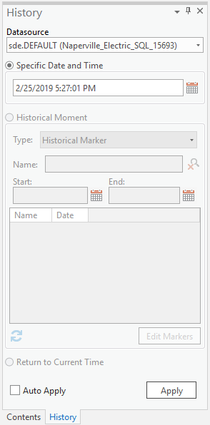

  5. Se connecter au moment spécifique
    1. Cliquez avec le bouton droit sur la source de données, puis cliquez sur Change Moment (Modifier le moment).
    2. Dans la fenêtre History (Historique) qui s’affiche, utilisez le contrôle pour Specific Date and Time (Date et heure spécifiques) ou Historical Moment (Moment historique) pour spécifier le moment.
      Se connecter à un moment spécifique
    3. Cliquez sur Apply (Appliquer).
    4. Fermez la fenêtre History (Historique)
