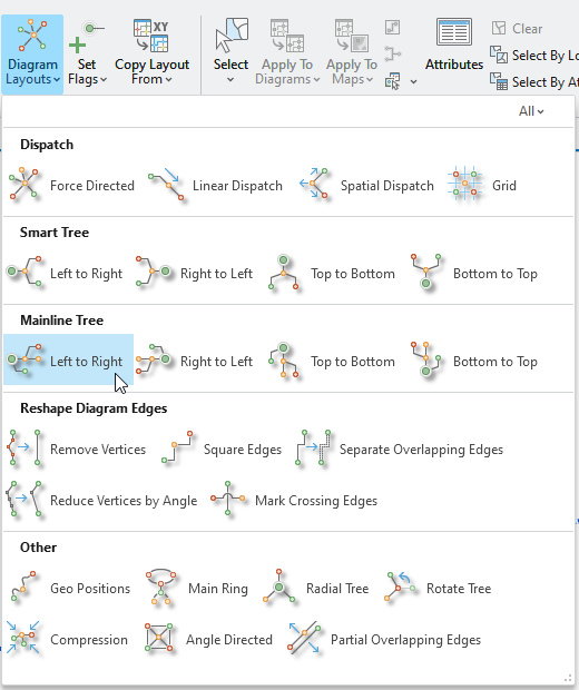

  7. Cliquez sur la flèche de la liste déroulante du bouton Diagram Layouts (Mises en page de diagramme) dans le groupe Layout (Mise en page), puis sur l’élément de mise en page que vous souhaitez appliquer dans la bibliothèque :
    Sélectionner la bibliothèque de mises en page
