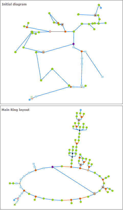

Les exemples ci-dessous présentent respectivement un diagramme avant et après l’application de la mise en page Anneau principal :
Avant et après l’application de la mise en page Anneau principal

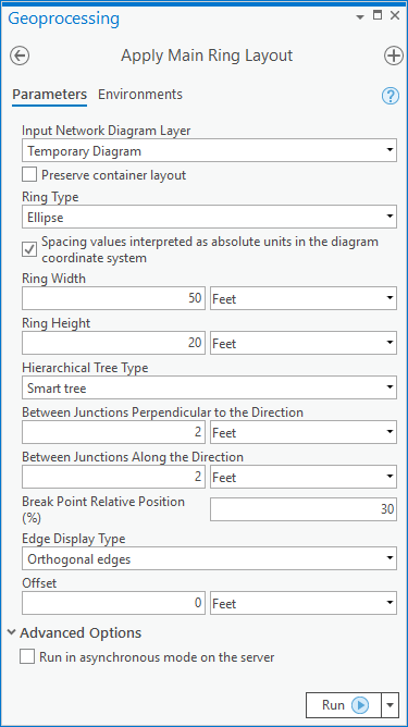

Paramètres de l’outil Appliquer la mise en page de la boucle principale

Type de boucle
Ce paramètre précise le type d’anneau ; c’est-à-dire si les entités de diagramme de l’anneau principal détecté s’affichent le long d’une ellipse (paramètre Ring Type (Type d’anneau) défini sur Ellipse) ou autour d’un rectangle (paramètre Ring Type (Type d’anneau) défini sur Rectangle) :

Ring Width (Largeur de la boucle) et Ring Height (Hauteur de la boucle)

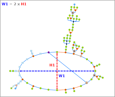

Les paramètres Ring Width (Largeur de la boucle) et Ring Height (Hauteur de la boucle) permettent de définir la largeur et la hauteur de l’anneau. Les exemples ci-dessous représentent un diagramme après l’application de la mise en page Main Ring (Anneau principal) avec différentes valeurs de largeur et de hauteur.
Le premier exemple présente la mise en page obtenue lorsque le paramètre Ring Width (Largeur de l’anneau) est défini sur W1 et Ring Height (Hauteur de l’anneau) sur H1.
Ring Width (Largeur de l’anneau) = W1 et Ring Height (Hauteur de l’anneau) = H1

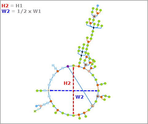

L’exemple suivant montre le même diagramme après l’application de la mise en page avec le paramètre Ring Width (Largeur de l’anneau) défini sur W2 = 1/2 W1 et le paramètre Ring Height (Hauteur de l’anneau) défini sur H2 = H1.
Ring Width (Largeur de l’anneau) défini sur W2 égal à 1/2 W1 et Ring Height (Hauteur de l’anneau) défini sur H2 égal à H1

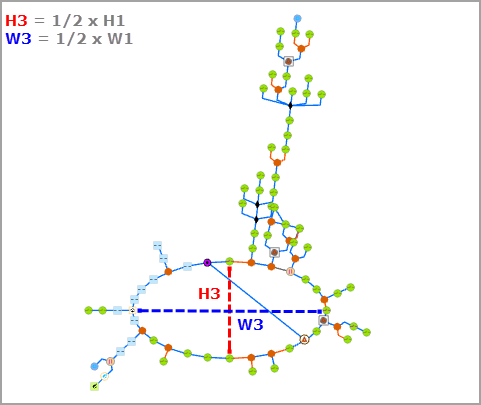

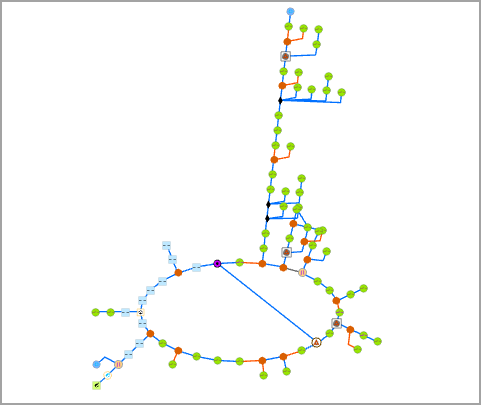

Le troisième exemple présente le diagramme après exécution de l’outil Anneau principal avec le paramètre Ring Width (Largeur de l’anneau) défini sur W3 = 1/2 W1 et Ring Height (Hauteur de l’anneau) défini sur H3 = 1/2 H1.
Paramètre Largeur de l’anneau défini sur W3, égal à 1/2 W1, et paramètre Hauteur de l’anneau défini sur H3, égal à 1/2 H1

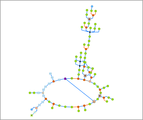

  • Smart tree (Arborescence dynamique) : chaque arborescence s’affiche de manière hiérarchique, sous la forme d’une arborescence dynamique.
    Type d’arborescence hiérarchique défini sur Arborescence dynamique

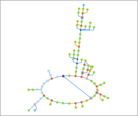

  • Both sides (Des deux côtés) : chaque arborescence s’affiche le long d’une ligne principale et ses branches associées sont disposées des côtés droit et gauche de la ligne principale.
    Type d’arborescence hiérarchique défini sur Des deux côtés de la ligne principale

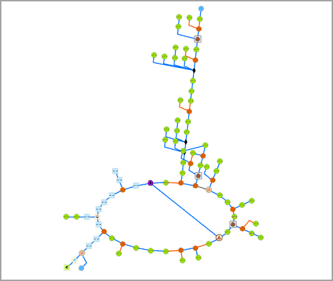

  • Left side (À gauche) : chaque arborescence s’affiche le long d’une ligne principale et ses branches associées sont disposées du côté gauche de cette ligne principale.
    Type d’arborescence hiérarchique défini sur À gauche de la ligne principale
