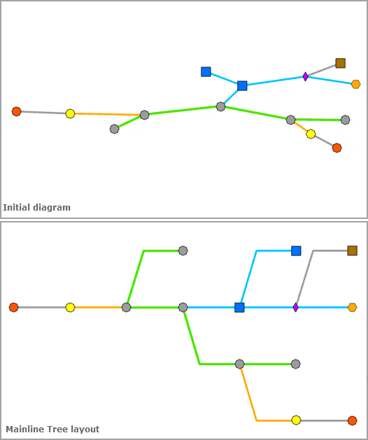

Les exemples ci-dessous présentent respectivement un diagramme avant et après l’application de la mise en page d’arborescence principale :
Avant et après l’application de la mise en page d’arborescence de ligne principale

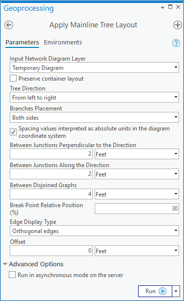

Paramètres de l’outil Appliquer la mise en page d’arborescence de ligne principale

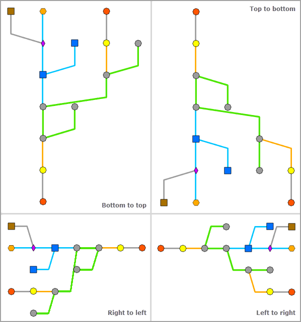

Direction de l’arborescence
Ce paramètre définit la direction de la ligne principale :
Mainline Tree layout (Arborescence principale) - Tree Direction (Direction de l’arborescence)

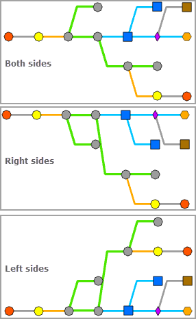

Placement des branches
Ce paramètre spécifie la manière dont les branches de la ligne principale sont placées relativement en fonction de sa direction :
Mainline Tree layout (Mise en page d’arborescence de ligne principale) - Branches Placement (Placement des branches)

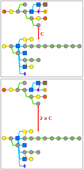

Entre des diagrammes disjoints
Ce paramètre permet de définir l’espacement minimum qui doit séparer les entités appartenant à des graphiques disjoints lorsque le diagramme contient de tels graphiques, par exemple, l’espacement C représenté ci-dessous :
Mainline Tree layout (Mise en page d’arborescence de ligne principale) - Between Disjoined Graphs (Entre des graphiques disjoints)
