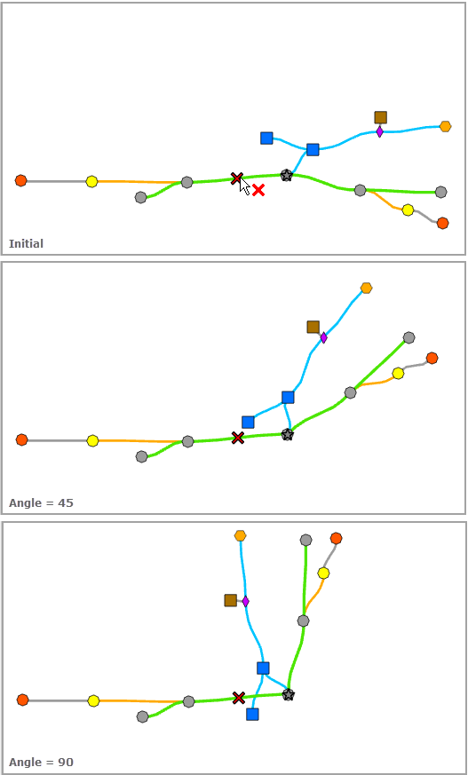

Un croisement de jonctions est défini dans l’exemple de diagramme :
Définition d’un croisement de jonctions
Une interruption est placée dans l’exemple de diagramme :
Définition d’une interruption

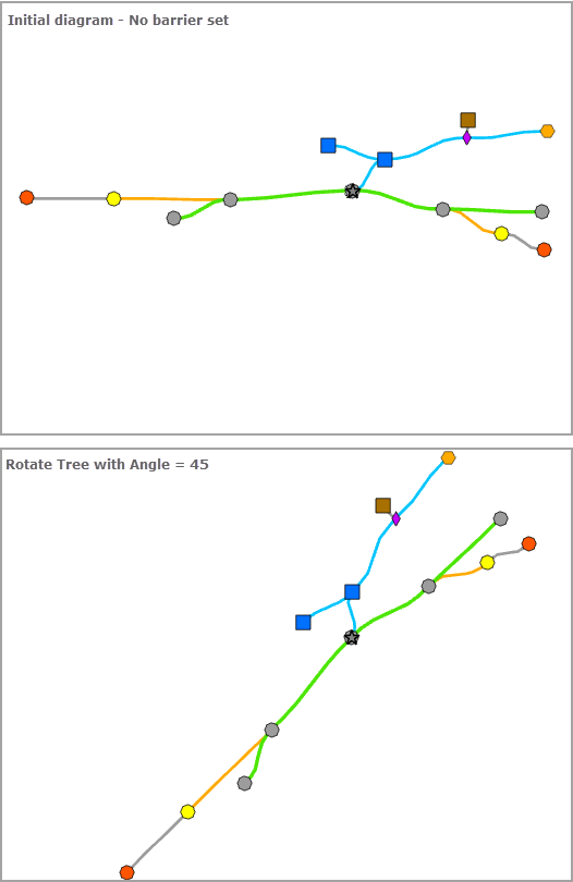

Si la mise en page de rotation de l’arbre requiert au moins un croisement de jonctions pour s’appliquer, elle peut être exécutée sans interruption définie, comme dans l’exemple ci-dessous :
Exemple de diagramme obtenu avec la mise en page de rotation de l’arbre sans interruption

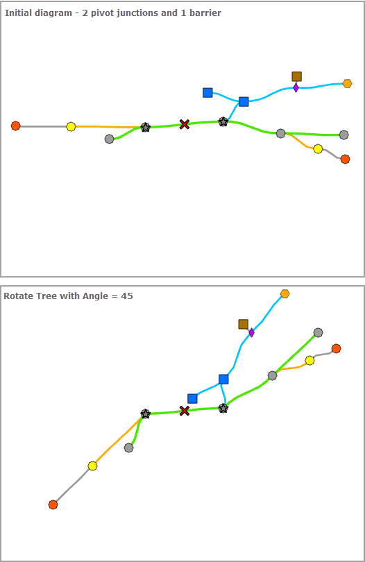

Il est en outre possible de définir plusieurs croisements de jonctions sur les diagrammes, comme dans l’exemple suivant :
Rotation de l’arbre avec deux croisements de jonctions et une interruption

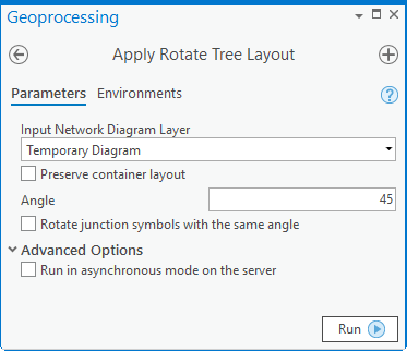

  • Chargez l’outil Apply Rotate Tree Layout (Appliquer la mise en page Rotation de l’arbre) dans la fenêtre Geoprocessing (Géotraitement), ajustez les paramètres de mise en page Rotate Tree (Rotation de l’arbre), puis cliquez sur Run (Exécuter).

Angle
Ce paramètre sert à définir l’angle de rotation de l’arbre en degrés :
Rotate Tree (Rotation de l’arbre) – Angle

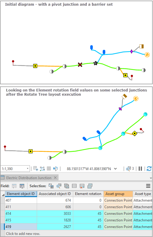

Chaque jonction de diagramme est stockée dans sa classe d’entités de jonction avec un champ système rotation dont l’étiquette est « Element rotation » (Rotation de l’élément) et dont la valeur par défaut est zéro. L’option Rotate junction symbols with the same angle (Faire pivoter les symboles de jonction selon le même angle) indique si la valeur Angle spécifiée doit être ajoutée à la valeur actuelle du champ rotation pour chaque jonction de diagramme traitée.
  • Activé : la valeur Angle spécifiée est ajoutée à la valeur actuelle du champ rotation pour chaque jonction de diagramme traitée.
  • Désactivé : la valeur du champ rotation ne change pas pendant le traitement de la mise en page. Il s’agit de l’option par défaut.
Conseil :
La mise en page Rotate Tree (Rotation de l’arbre) est la seule mise en page qui met à jour le champ rotation lorsqu’elle est exécutée avec l’option Rotate junction symbols with the same angle (Faire pivoter les symboles de jonction selon le même angle). Ensuite, pour que vos jonctions de diagramme s’affichent automatiquement avec les symboles pivotés en fonction de cette valeur rotation à la fin du traitement de la mise en page, comme dans le graphique ci-dessous, vous devez configurer la définition de couche de diagramme en conséquence.
En savoir plus sur l’affichage des jonctions de diagramme avec des symboles pivotés selon les valeurs du champ rotation
Rotate Tree (Rotation de l’arbre) - Rotate junction symbols with the same angle (Faire pivoter les symboles de jonction selon le même angle)
