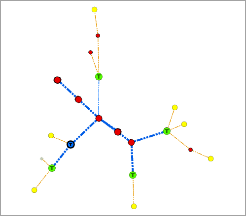

Les graphiques ci-dessous présentent un exemple de diagramme avant et après l’application de la mise en page Compression :
Exemple de diagramme avant et après l’application de la mise en page Compression

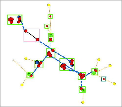

Voici la mise en page du diagramme après application de la mise en page Compression.
Exemple de diagramme après application de la mise en page Compression.

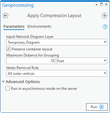

Pour configurer cette mise en page sur votre modèle de diagramme, utilisez l’outil Add Compression Layout (Ajouter une mise en page de compression).
Paramètres de la mise en page de compression
Paramètres de l’outil Appliquer la mise en page de compression
Les sections ci-dessous expliquent les principaux paramètres de la mise en page Compression.
Conserver la mise en page de conteneur
La plupart des algorithmes de mise en page fonctionnent avec l’option Preserve container layout (Conserver la mise en page de conteneur). Lorsque cette option est sélectionnée, vous pouvez contrôler l’application de l’algorithme de sorte qu’il s’exécute sur le graphe supérieur du diagramme. Lorsque cette option est désélectionnée, l’algorithme est appliqué aux entités de contenu et aux autres entités dans le diagramme.
Plus d’informations sur l’option Preserve container layout (Conserver la mise en page de conteneur)
Distance maximale pour le regroupement
Ce paramètre permet de déterminer à quel moment les nœuds voisins doivent être considérés comme appartenant au même groupe de jonctions. Un groupe de jonctions joue le rôle de conteneur supérieur, qui sera déplacé en tant qu’unité pendant le traitement de la mise en page. Il peut contenir des jonctions et des conteneurs. Deux conditions sont requises pour le regroupement de deux jonctions : elles doivent être connectées par un segment et la distance entre elles doit être inférieure à la valeur maximale que vous indiquez. Un groupe de jonctions ne peut pas être composé de deux jonctions (ou conteneurs) très proches mais non connectées. Si la valeur de Maximum Distance for Grouping (Distance maximale pour le regroupement) est très faible, l’algorithme risque de ne pas effectuer de regroupement du tout.
