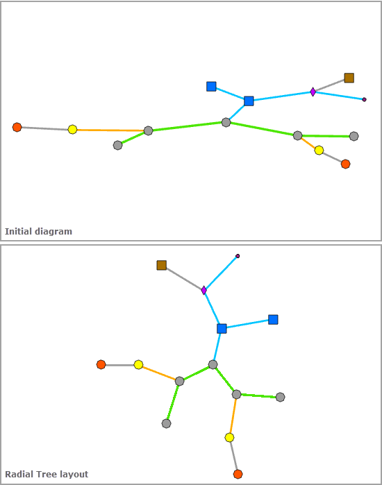

Les images ci-dessous présentent un exemple de diagramme avant et après l’application de la mise en page Radial Tree (Arborescence radiale) :

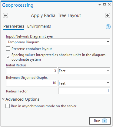

Sous l’onglet Network Diagram (Diagramme de réseau), cliquez sur la flèche de liste déroulante du bouton Diagram Layouts (Mises en page de diagramme) dans le groupe Layout (Mise en page), puis cliquez sur l’élément de mise en page Radial Tree (Arborescence radiale)
dans la bibliothèque.Chargez l’outil Apply Radial Tree Layout (Appliquer une mise en page d’arborescence radiale) dans la fenêtre Geoprocessing (Géotraitement), ajustez les paramètres de mise en page Radial Tree (Arborescence radiale), puis cliquez sur Run (Exécuter).

Paramètres de la mise en page d’arborescence radiale
Les sections ci-dessous décrivent les paramètres principaux de la mise en page de diagramme d’arborescence radiale.
Conserver la mise en page de conteneur
La plupart des algorithmes de mise en page fonctionnent avec l’option Preserve container layout (Conserver la mise en page de conteneur). Lorsque cette option est sélectionnée, vous pouvez contrôler l’application de l’algorithme de sorte qu’il s’exécute sur le graphe supérieur du diagramme. Lorsque cette option est désélectionnée, l’algorithme est appliqué aux entités de contenu et aux autres entités dans le diagramme.
Plus d’informations sur l’option Preserve container layout (Conserver la mise en page de conteneur)
Valeurs d’espacement interprétées comme des valeurs absolues dans le système de coordonnées du diagramme
Certains algorithmes de mise en page fonctionnent avec l’option Spacing values interpreted as absolute units in the diagram coordinate system (Valeurs d’espacement interprétées comme des valeurs absolues dans le système de coordonnées du diagramme). Cette option spécifie de quelle façon seront interprétés les paramètres de l’algorithme de mise en page représentant les distances :
Cochée : L'algorithme de mise en page interprétera toutes les valeurs de distance comme des unités linéaires.
Désactivé : L’algorithme de mise en page interprète les valeurs de distance comme des unités relatives d’une estimation de la moyenne des tailles de jonction dans le diagramme lors de sa génération. Il s’agit de l’option par défaut.

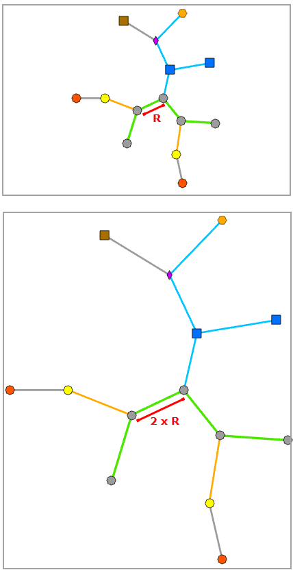

Rayon initial
Ce paramètre définit le rayon du premier cercle concentrique dont le centre est la jonction racine de l’arborescence radiale ; autrement dit, le rayon du cercle autour duquel les jonctions du diagramme appartenant au premier niveau hiérarchique sont placées. Ce rayon correspond à l’espacement R ci-dessous :

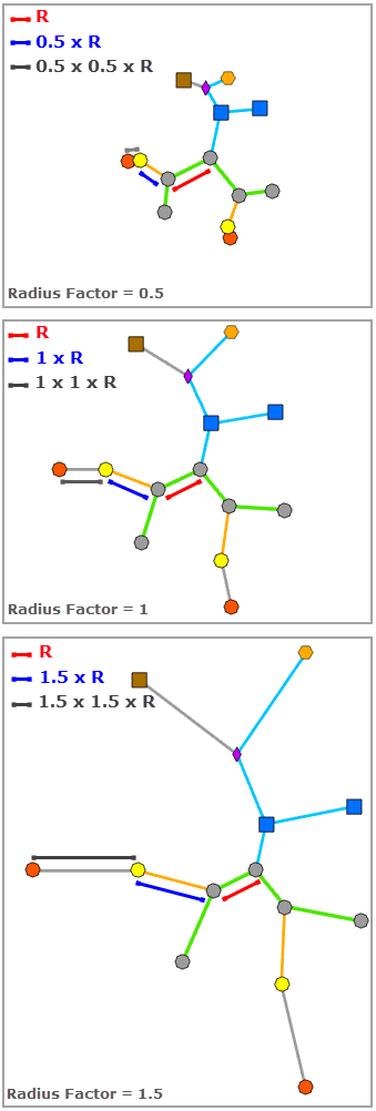

Facteur du rayon
Cette valeur de paramètre est le facteur multiplicatif utilisé pour accroître ou diminuer le rayon de chaque cercle concentrique. Il s’agit également de la distance qui sépare chaque cercle concentrique par rapport à un niveau hiérarchique. Lors de l’utilisation d’un facteur de rayon inférieur à 1, la distance qui sépare les jonctions du diagramme appartenant au niveau hiérarchique (n) et au niveau hiérarchique (n+1) diminue progressivement. Pour un facteur supérieur à 1, la distance qui se trouve entre ces niveaux hiérarchiques augmente de manière progressive. Les images ci-dessous montrent la façon dont dans les espacements rouge, bleu et gris varient en fonction de trois valeurs : Radius Factor (Facteur du rayon) = 0,5, 1 et 1,5.
