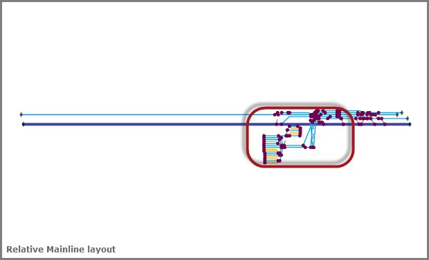

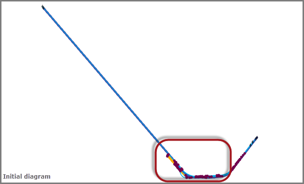

Les exemples ci-dessous présentent respectivement un diagramme avant et après l’application de la mise en page principale relative :
Avant l’application de la mise en page principale relative
Après l’application de la mise en page principale relative

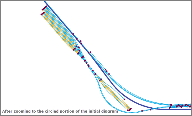

Les exemples suivants s’intéressent à la partie encerclée des exemples ci-dessus avant et après l’exécution de la mise en page principale relative :
Agrandissement de la partie encerclée avant l’application de la mise en page principale relative
Agrandissement de la partie encerclée après l’application de la mise en page principale relative

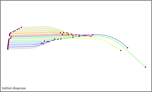

Ce paramètre est obligatoire. Il définit le nom de l’attribut de réseau qui sera utilisé pour identifier et rassembler les tronçons qui composent les lignes droites. Cet attribut de réseau doit se trouver dans les classes linéaires du réseau. Ses valeurs doivent être les mêmes pour tous les tronçons qui composent une ligne droite, par exemple, Ligne 1, Ligne 2 et ainsi de suite. Les tronçons sans valeurs attributaires sont considérés comme faisant partie d’une branche.
Les exemples ci-dessous présentent un diagramme avant et après l’application de la mise en page principale relative, après spécification du paramètre Line Attribute (Attribut de ligne) seulement, les autres paramètres d’attributs étant non définis par défaut :

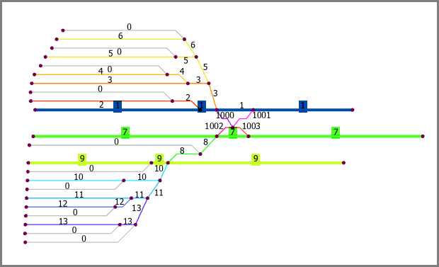

L’exemple ci-dessous présente chaque ligne selon une couleur donnée en fonction de sa valeur Line Attribute (Attribut de ligne) ; les valeurs Line Attribute (Attribut de ligne) sont également indiquées dans l’image. L’algorithme regroupe clairement les lignes de même valeur attributaire et place chaque groupe de lignes le long de la même ligne droite autant que possible :
Valeurs attributaires de ligne obtenues

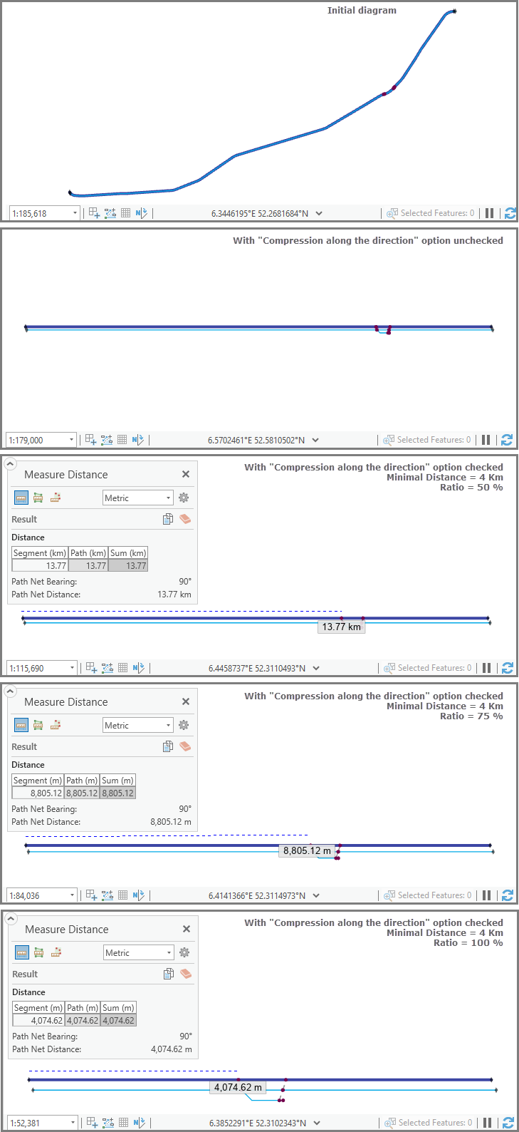

Compression le long de la direction
Cochez cette option pour activer la compression.
Deux paramètres de compression permettent d’indiquer si la compression est activée : Ratio (Taux) (%) et Minimal Distance (Distance minimale).
  • Ratio (Taux) (%) : le taux de compression est une valeur comprise entre 0 et 100. Il s’applique à chaque distance (telle que D1 et D2 dans l’exemple ci-dessous) qui sépare deux groupes adjacents de jonctions voisines (encadrés en orange ci-dessous) après soustraction de la valeur Minimal Distance (Distance minimale) spécifiée, MD ci-dessous. Lorsque Ratio (%) (Taux [%]) est égal à 100, la distance entre chaque groupe de jonctions détecté est égale à la distance minimale.
    Mise en page principale relative – Paramètres de taux et de distance minimale
  • Minimal Distance (Distance minimale) : la distance minimale est la distance qui doit être conservée entre deux groupes adjacents de jonctions voisines. Cette distance permet également de regrouper des jonctions voisines par rapport à leur projection le long de l’axe de direction. Deux jonctions projetées sur cet axe appartiendront au même groupe lorsque la distance entre les deux points projetés est inférieure à cette distance.
Les exemples ci-dessous présentent un diagramme après l’exécution de la mise en page avec différentes valeurs pour le paramètre Ratio (%) (Taux [%]) et un paramètre Minimal Distance (Distance minimale) constant :
Mise en page principale relative – Différents taux de compression avec la même distance minimale
