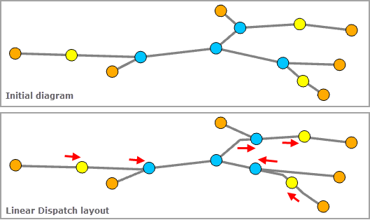

Cet algorithme de mise en page espace les jonctions de diagramme qui sont visuellement trop proches, superposées ou coïncidentes. Il déplace les jonctions le long de leurs tronçons connectés. Le mouvement le long des tronçons dépend de la position actuelle et relative des jonctions et des paramètres de mise en page.
Les images ci-dessous montrent un exemple de diagramme avant et après l’application de la mise en page de répartition linéaire :
Exemple de diagramme avant et après l’application de la mise en page de répartition linéaire

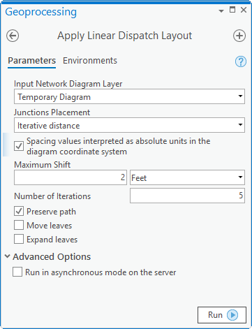

Paramètres de mise en page de répartition linéaire
Paramètres de l’outil Appliquer la mise en page de répartition linéaire
Les sections suivantes clarifient les principaux paramètres de mise en page de diagramme de répartition linéaire.

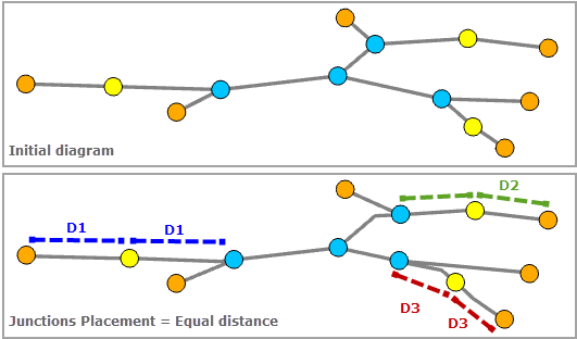

Lorsque l’on exécute la répartition linéaire avec Junctions Placement (Placement des jonctions) = Equal distance (Distance égale), toutes les jonctions avec deux tronçons connectés sont déplacées de sorte que les distances entre elles et leurs deux jonctions connectées soient égales.
Les images ci-dessous montrent les distances égales calculées afin de déterminer les emplacements des trois jonctions de diagramme avec deux connexions présentes dans cet exemple de diagramme ; ces jonctions sont représentées par un cercle jaune :
Répartition linéaire avec placement des jonctions = distance égale

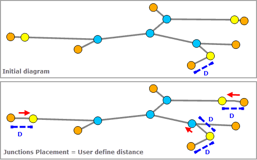

Lorsque vous exécutez Linear Dispatch (Répartition linéaire) avec Junctions Placement (Placement des jonctions) = User define distance (Distance définie par l’utilisateur), toutes les jonctions avec deux tronçons connectés sont déplacées de telle sorte qu’il existe une distance minimale entre elles et l’autre extrémité des tronçons auxquels elles sont connectées.
Translation minimale
Ce paramètre détermine la distance minimum qui séparera les jonctions avec deux tronçons connectés dans le diagramme après avoir exécuté la mise en page.
Les images ci-dessous montrent la distance de translation minimale D utilisée pour calculer les emplacements des trois jonctions de diagramme avec deux connexions présentes dans ce diagramme d’exemple ; ces jonctions sont représentées par un cercle jaune. Puisque la jonction en jaune en bas est déjà à une distance D de la jonction de feuilles orange à laquelle elle est connectée, elle n’est pas déplacée. Cependant, l’autre jonction en bleu à laquelle elle est connectée en haut est légèrement déplacée de sorte à ce que la distance minimum entre elle et la jonction jaune soit atteinte. Les deux autres jonctions en jaune sur la gauche et la droite du diagramme sont déplacées le long des tronçons du diagramme auquel elles se connectent pour être à une distante D minimum de leurs jonctions connectées :
Répartition linéaire avec placement des jonctions = distance définie par l’utilisateur avec translation minimale = D

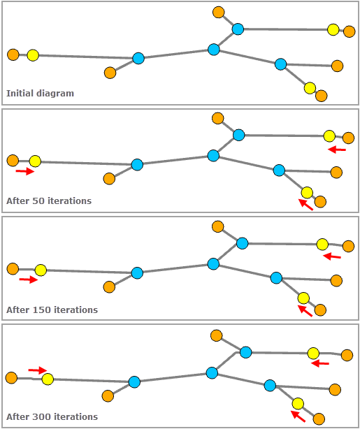

Lorsque vous exécutez Linear Dispatch (Répartition linéaire) avec Junctions Placement (Placement des jonctions) = Iterative distance (Distance itérative), toutes les jonctions avec deux tronçons connectés sont légèrement déplacées selon les valeurs des paramètres Number of Iterations (Nombre d’itérations) et Maximum Shift (Translation minimale). Les images ci-dessous illustrent différentes mises en page sur un exemple de diagramme après l’exécution de l’outil Répartition linéaire avec distance itérative et application d’un nombre différent d’itérations :
Placement des jonctions = distance itérative
Nombre d’itérations
Ce paramètre définit le nombre d’itérations à traiter.
Translation maximale
Ce paramètre permet de spécifier la distance maximale à laquelle les jonctions avec deux connexions seront espacées des jonctions auxquelles elles sont connectées. Une fois cette distance atteinte, les jonctions ne sont plus déplacées pendant les itérations suivantes.

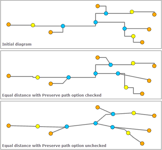

Conserver le chemin
Le paramètre Preserve path (Conserver le chemin) détermine la façon dont seront traités les sommets le long des tronçons :
  • Cochée : tous les sommets le long des tronçons connectés seront conservés, et de nouveaux sommets seront ajoutés à l’emplacement d’origine de chaque jonction déplacée.
  • Non cochée : les sommets le long des tronçons connectés ne seront pas conservés.
Répartition spatiale : conserver le chemin

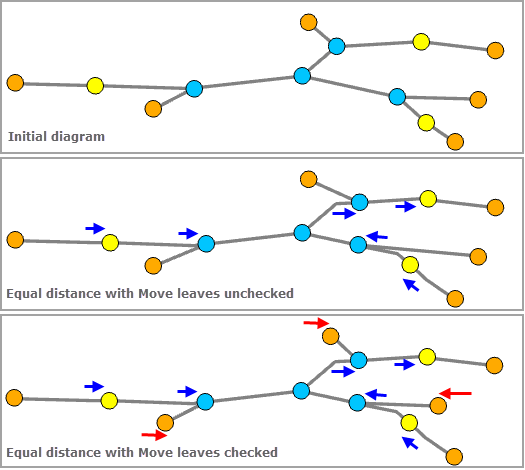

Déplacer les feuilles
Le paramètre Move leaves (Déplacer les feuilles) détermine si les jonctions de feuilles (jonctions avec une connexion) seront déplacées lors du traitement de l’algorithme :
  • Cochée : Les jonctions des feuilles seront déplacées.
  • Non cochée : les jonctions des feuilles ne seront pas déplacées.
Les images ci-dessous montrent les différences entre ces deux modes de traitement. Sans déplacer les feuilles, aucune des jonctions de feuilles orange n’est déplacée lorsque la mise en page de répartition linéaire fonctionne. Lorsque l’algorithme est exécuté et que l’option Move leaves (Déplacer les feuilles) est sélectionnée, trois des jonctions de feuilles oranges présentes dans le diagramme soutiennent une translation horizontale pour accompagner le déplacement des jonctions bleues auxquelles elles sont connectées et qui sont affectées par le processus de répartition linéaire :
Répartition spatiale : déplacer les feuilles

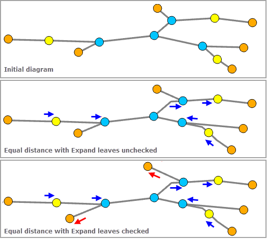

Le paramètre Expand leaves (Développer les feuilles) détermine si les jonctions de feuilles (jonctions avec une connexion) seront développées lors du traitement de l’algorithme :
  • Cochée : les jonctions des feuilles seront développées. La valeur du paramètre Maximum Expand Shift (Translation de développement maximale) détermine la distance maximale à laquelle les jonctions de feuilles peuvent être développées à partir des jonctions auxquelles elles sont connectées.
  • Non cochée : les jonctions des feuilles ne seront pas développées.
Les images ci-dessous montrent les différences entre ces deux modes de traitement. Sans développer les feuilles, aucune des jonctions de feuilles orange n’est développée lorsque la répartition linéaire fonctionne. Lorsque vous exécutez l’algorithme en cochant l’option Expand leaves (Développer les feuilles), deux des jonctions de feuilles orange présentes dans le diagramme qui sont connectées aux jonctions bleues impactées par le traitement de répartition linéaire sont développées. La troisième jonction de feuilles orange qui se connecte également à une jonction bleue n’est pas déplacée, car la distance entre ces deux jonctions est déjà supérieure à la valeur du paramètre Maximum Expand Shift (Translation de développement maximale) spécifiée.
Répartition spatiale : développer les feuilles
