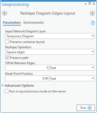

Reshape operation (Opération de remodelage) = Square edges (Tronçons carrés)
Lorsque vous exécutez la mise en page Reshape Diagram Edges (Remodeler les tronçons du diagramme) avec le paramètre Reshape operation (Opération de remodelage) défini sur Square edges (Tronçons carrés), les sommets sont placés le long des tronçons du diagramme de telle sorte qu’ils s’affichent avec des angles droits.
Appliquer les paramètres de mise en page Reshape Diagram Edges (Remodeler les tronçons du diagramme) avec Reshape Operation (Opération de remodelage) = Square edges (Tronçons carrés)
Les images ci-dessous présentent un exemple de diagramme avant et après l’application de la mise en page Reshape Diagram Edges (Remodeler les tronçons du diagramme) avec l’opération Square edges (Tronçons carrés) :
Exemple de diagramme avant et après l’application de la mise en page Reshape Diagram Edges (Remodeler les tronçons du diagramme) avec l’opération Square edges (Tronçons carrés)
Conserver le chemin
Ce paramètre spécifie si les sommets le long des tronçons qui seront carrés seront conservés. Lorsque cette option est activée, la direction d’un tronçon est prise en compte et les sommets le long de ce tronçon sont conservés, du premier sommet au dernier.
Square edges (Tronçons carrés) – Preserve path (Conserver le chemin)

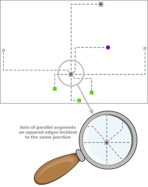

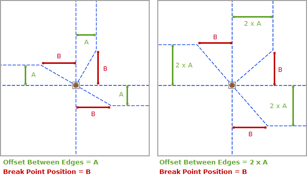

Décalage entre les tronçons et position du point de rupture
Le paramètre Offset Between Edges (Décalage entre les tronçons) permet de définir l’espace qui sépare les segments parallèles des tronçons carrés incidents à la même jonction ; il s’agit de l’espacement A de couleur verte dans l’image ci-dessous.
Le paramètre Break Point Position (Position du point de rupture) permet de définir la distance maximale séparant chaque jonction du premier ou dernier point de rupture le long des tronçons incidents à cette jonction lorsque ces tronçons sont carrés ; il s’agit de la distance B de couleur bordeaux dans l’image ci-dessous :
Square edges (Tronçons carrés) : ensembles de segments parallèles sur des tronçons carrés se rejoignant à la même jonction
Square edges (Tronçons carrés) : paramètres Offset Between Edges (Décalage entre les tronçons) et Break Point Position (Position du point de rupture)

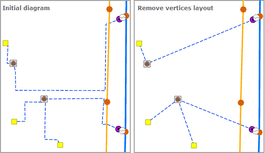

Reshape operation (Opération de remodelage) = Remove vertices (Supprimer les sommets)
Si vous exécutez la mise en page Reshape Diagram Edges (Remodeler les tronçons du diagramme) avec l’option Reshape operation (Opération de remodelage) définie sur Remove vertices (Supprimer les sommets), tous les sommets situés le long de tous les tronçons du diagramme sont supprimés.
Paramètres de la mise en page de remodelage des tronçons du diagramme pour Reshape operation (Opération de remodelage) = Remove vertices (Supprimer les sommets)
Les images ci-dessous présentent un exemple de diagramme avant et après l’application de la mise en page Reshape Diagram Edges (Remodeler les tronçons du diagramme) avec l’opération Remove vertices (Supprimer les sommets) :
Exemple de diagramme avant et après l’application de la mise en page Reshape Diagram Edges (Remodeler les tronçons du diagramme) avec l’opération Remove vertices (Supprimer les sommets)

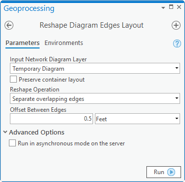

Reshape operation (Opération de remodelage) = Separate overlapping edges (Séparer les tronçons se superposant)
Si vous exécutez la mise en page Reshape Diagram Edges (Remodeler les tronçons du diagramme) avec l’option Reshape operation (Opération de remodelage) définie sur Separate overlapping edges (Séparer les tronçons se superposant), tous les tronçons qui connectent les mêmes jonctions d’origine et d’extrémité sont séparés là où ils se superposent.
Paramètres de la mise en page de remodelage des tronçons du diagramme pour Reshape operation (Opération de remodelage) = Separate overlapping edges (Séparer les tronçons se superposant)
Ce paramètre spécifie l’espacement absolu entre deux tronçons qui se superposaient à l’issue de la mise en page :
Separate overlapping edges (Séparer les tronçons se superposant) – Offset Between Edges (Décalage entre les tronçons)

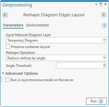

Reshape operation (Opération de remodelage) = Reduce vertices by angle (Réduire les sommets selon l’angle)
Si vous exécutez la mise en page Reshape Diagram Edges (Remodeler les tronçons du diagramme) avec l’option Reshape operation (Opération de remodelage) définie sur Reduce vertices by angle (Réduire les sommets selon l’angle), certains ou tous les sommets affichés le long des tronçons du diagramme sont réduits selon l’angle qui sépare les segments incidents à ces sommets.
Paramètres de la mise en page de remodelage des tronçons du diagramme pour Reshape operation (Opération de remodelage) = Reduce vertices by angle (Réduire les sommets selon l’angle)
Les images ci-dessous présentent un exemple de diagramme avant et après l’application de la mise en page Reshape Diagram Edges (Remodeler les tronçons du diagramme) avec l’opération Reduce vertices by angle (Réduire les sommets selon l’angle) :
Exemple de diagramme avant et après l’application de la mise en page Reshape Diagram Edges (Remodeler les tronçons du diagramme) avec l’opération Reduce vertices by angle (Réduire les sommets selon l’angle)
Seuil d'angle
Ce paramètre précise l’angle formé par les segments incidents selon lequel le sommet associé à ces segments est réduit. Plus cet angle est large, moins les sommets réduits sont nombreux.
Reduce vertices by angle (Réduire les sommets selon l’angle) – Angle Threshold (Seuil d’angle)
