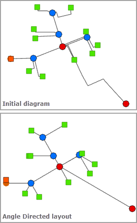

Cet algorithme de mise en page déplace progressivement les tronçons du diagramme dans des directions d’alignement déterminées. Pour chaque tronçon de diagramme, cette mise en page relève la direction actuelle, recherche la direction la plus proche parmi celles spécifiées, puis déplace le tronçon dans cette direction.
Les images ci-dessous présentent un exemple de diagramme avant et après l’application de la mise en page Angle Directed (Angle dirigé) :

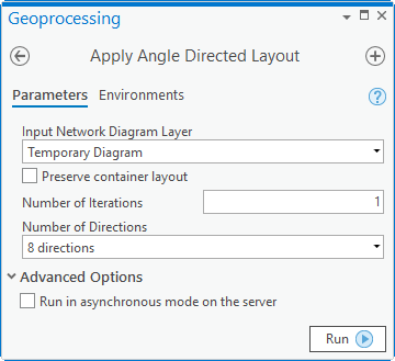

Pour appliquer la mise en page Angle Directed (Angle dirigé) à une vue de carte de diagramme active, procédez de l’une des manières suivantes :
Dans l’onglet Network Diagram (Diagramme de réseau), cliquez sur la flèche de liste déroulante du bouton Diagram Layouts (Mises en page de diagramme) dans le groupe Layout (Mise en page), puis cliquez sur l’élément de mise en page Angle Directed (Angle dirigé)
dans la bibliothèque.Chargez l’outil Apply Angle Directed Layout (Appliquer la mise en page d'angle dirigé) dans la fenêtre Geoprocessing (Géotraitement), ajustez le paramètre de mise en page d’angle dirigé et cliquez sur Run (Exécuter).

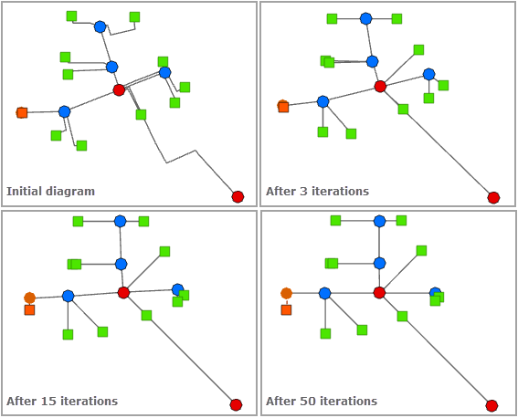

Nombre d’itérations
Ce paramètre définit le nombre d’itérations à traiter. Plus le nombre d’itérations est élevé, plus les tronçons de diagramme s’ajustent aux directions attendues.
Les images ci-dessous présentent l’impact du nombre d’itérations sur un exemple de mise en page de diagramme lorsque vous les exécutez avec le même nombre de directions :

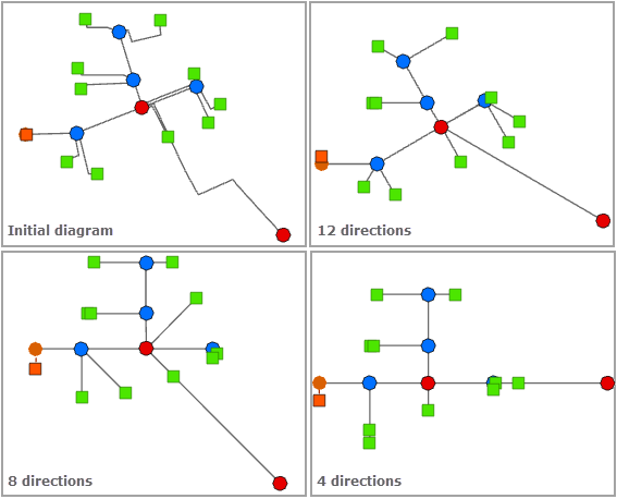

Nombre de directions
Vous pouvez indiquer trois nombres de directions possibles : 4, 8 ou 12.
Avec 4 directions, les tronçons sont déplacés de sorte qu’ils s’approchent de manière progressive de l’un des 4 axes, à partir de la jonction d’origine du tronçon, selon une inclinaison de 90, 180, 270 ou 360 degrés.
Avec 8 directions, les tronçons sont déplacés de sorte qu’ils s’approchent de manière progressive de l’un des 8 axes, à partir de la jonction d’origine du tronçon, selon une inclinaison de 45, 90, 135, 180, 225, 270, 315 ou 360 degrés.
Avec 12 directions, les tronçons sont déplacés de sorte qu’ils s’approchent de manière progressive de l’un des 12 axes, à partir de la jonction d’origine du tronçon, selon une inclinaison de 30, 60, 90, 120, 150, 180, 210, 240, 270, 300, 330 ou 360 degrés.
Les images ci-dessous illustrent la manière dont un exemple de diagramme est mis en page lorsque différents nombres de directions sont utilisés pour la mise en page Angle Directed (Angle dirigé), le nombre d’itérations restant le même :
