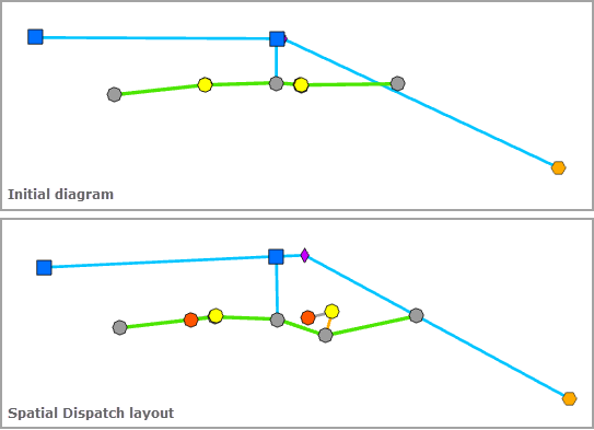

Cet algorithme de mise en page sépare progressivement les jonctions de diagramme qui risquent visiblement de se superposer en fonction de leurs positions actuelles et du facteur de translation spécifié.
Les images ci-dessous présentent un exemple de diagramme avant et après l’application de la mise en page Spatial Dispatch (Répartition spatiale) :

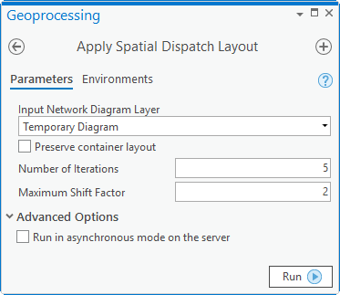

dans la bibliothèque.Chargez l’outil Apply Spatial Dispatch Layout (Appliquer la mise en page de répartition spatiale dans la fenêtre Geoprocessing (Géotraitement), ajustez les paramètres de mise en page de répartition spatiale, puis cliquez sur Run (Exécuter).

Paramètres de la mise en page de répartition spatiale
Les sections ci-dessous décrivent les paramètres principaux de la mise en page de diagramme de répartition spatiale.

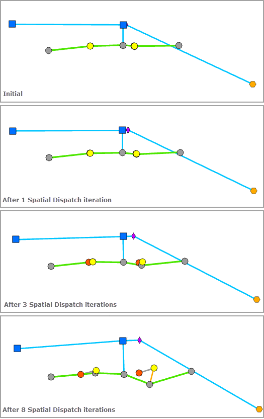

Nombre d’itérations
Ce paramètre définit le nombre d’itérations à traiter. Plus le nombre d’itérations est élevé, plus la séparation entre les jonctions de diagramme proches de la superposition est importante, comme le montrent les images ci-dessous :

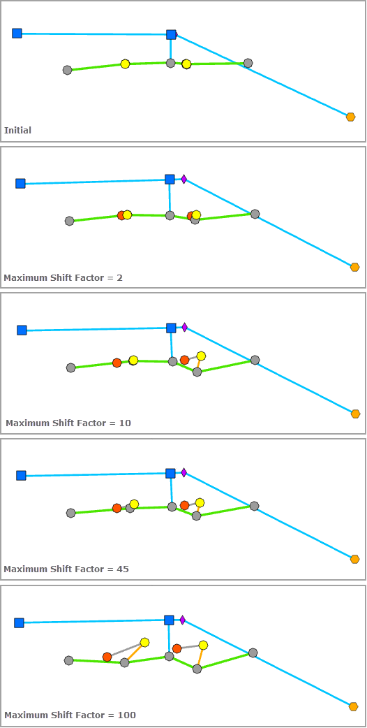

Facteur de translation maximale
Ce paramètre permet d’accroître le déplacement des jonctions du diagramme pour les jonctions très proches les unes des autres. Plus le facteur de translation est élevé, plus la séparation entre les jonctions du diagramme qui se supersposent quasiment est élevée. Les images ci-dessous illustrent la façon dont le contenu de l’exemple de diagramme change après l’application de la mise en page avec un nombre fixe d’itérations et différentes valeurs de paramètre Maximum Shift Factor (Facteur de translation maximale).
