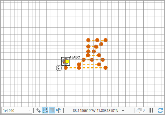

Lorsqu’une ou plusieurs cellules de grille virtuelle contiennent trop de jonctions, l’algorithme ne peut pas terminer le processus. Un message d’avertissement qui vous invite à diminuer la taille de cellule de la grille s’affiche.
Lorsque la grille spécifiée est composée d’un grand nombre de cellules par rapport au nombre de jonctions à placer dans la grille, un message d’avertissement vous invite à augmenter la taille de cellule de la grille.

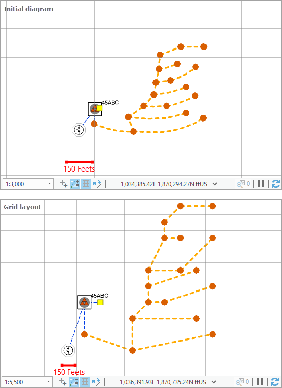

Les images ci-dessous présentent un exemple de diagramme avant et après l’application de la mise en page Grid (Grille) :
Exemple de diagramme avant et après l’application de la mise en page Grid (Grille)

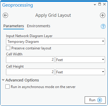

  • Chargez l’outil Apply Grid Layout (Appliquer la mise en page de grille) dans la fenêtre Geoprocessing (Géotraitement), ajustez les paramètres de la mise en page de grille, puis cliquez sur Run (Exécuter).

Paramètres de la mise en page de grille
Paramètres de l’outil Appliquer la mise en page de grille

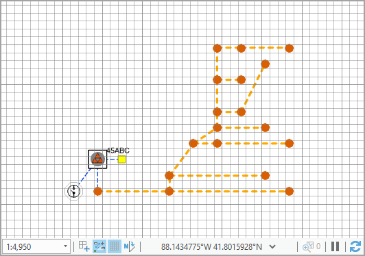

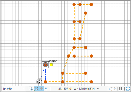

L’image ci-dessous présente le diagramme avant l’exécution de la mise en page Grid (Grille) :
Diagramme initial
L’image suivante présente le même diagramme selon l’étendue à laquelle il s’ajuste après la fin de la mise en page :
Diagramme initial à l’étendue finale de la mise en page

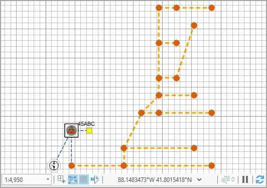

L’image ci-dessous présente la mise en page obtenue après l’exécution de la mise en page Grid (Grille) avec le paramètre Cell Width (Largeur de cellule) défini sur la valeur 150 ; cette largeur de cellule de grille de la mise en page correspond à trois largeurs de cellule dans la grille de carte ci-dessous :
Mise en page Grid (Grille) avec Cell Width (Largeur de cellule) défini sur 150

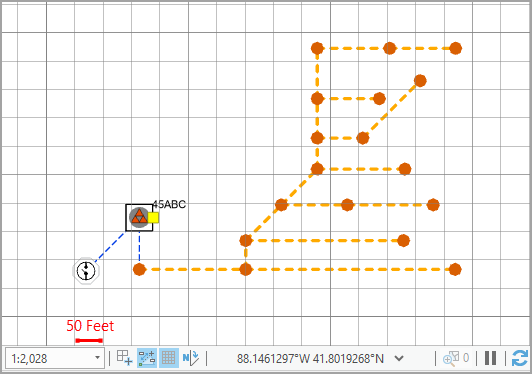

La deuxième image présente la mise en page obtenue après l’exécution de la mise en page Grid (Grille) avec le paramètre Cell Width (Largeur de cellule) défini sur la valeur 100 ; cette largeur de cellule de grille de la mise en page correspond à deux largeurs de cellule dans la grille de carte ci-dessous :
Mise en page Grid (Grille) avec Cell Width (Largeur de cellule) défini sur 100

L’image ci-dessous présente la mise en page obtenue après l’exécution de la mise en page Grid (Grille) avec le paramètre Cell Height (Hauteur de cellule) défini sur la valeur 150 ; cette hauteur de cellule de grille de la mise en page correspond à trois hauteurs de cellule dans la grille de carte ci-dessous :
Mise en page Grid (Grille) avec Cell Height (Hauteur de cellule) défini sur 150
Cette deuxième image présente la mise en page obtenue après l’exécution de la mise en page Grid (Grille) avec le paramètre Cell Height (Hauteur de cellule) défini sur la valeur 100 ; cette hauteur de cellule de grille de la mise en page correspond à deux hauteurs de cellule dans la grille de carte ci-dessous :
Mise en page Grid (Grille) avec Cell Height (Hauteur de cellule) défini sur 100
