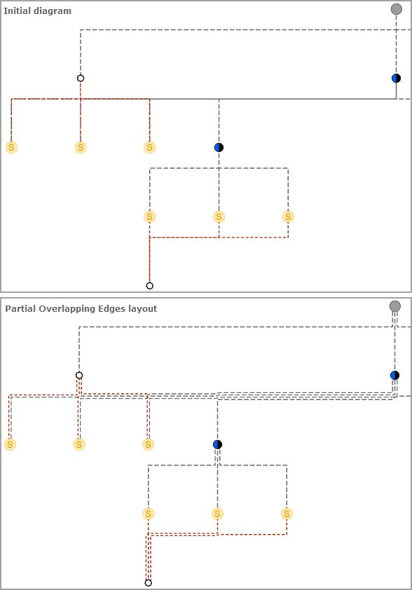

L’algorithme
de mise en page d’affinement Partial Overlapping Edges (Tronçons de superposition partielle) traite les tronçons. Il s’applique à n’importe quel type de diagramme.
Cet algorithme de mise en page détecte les ensembles de tronçons colinéaires ou de portions de tronçons colinéaires (segments de tronçon) pouvant être considérés comme se trouvant à l’intérieur d’une zone tampon d’une taille déterminée.
Les tronçons ou segments doivent être relativement proches les uns des autres (plus ou moins parallèles, superposés, ou presque superposés) et être de longueur similaire. Les zones tampons de segment sont ensuite repositionnées de manière égale sur la gauche et sur la droite, a une distance proportionnelle à partir du milieu de la zone.
La distance entre chaque segment est égale à un décalage déterminé. Si des sommets existent le long des tronçons du diagramme, l’orientation générale des segments est préservée autant que possible. Ceci est fait par exemple pour qu’un segment se trouvant sur le côté gauche d’un autre segment reste sur la gauche.
Les images ci-dessous présentent un exemple de diagramme avant et après l’application de la mise en page des tronçons de superposition partielle :

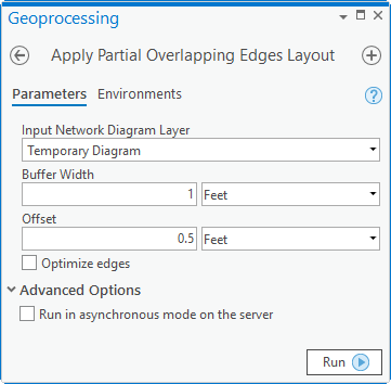

Dans l’onglet Network Diagram (Diagramme de réseau), cliquez sur la flèche de liste déroulante du bouton Diagram Layouts (Mises en page de diagramme) dans le groupe Layout (Mise en page), puis cliquez sur l’élément de mise en page Partial Overlapping Edges (Tronçons de superposition partielle)
dans la bibliothèque.Chargez l’outil Apply Partial Overlapping Edges Layout (Appliquer la mise en page des tronçons de superposition partielle) dans la fenêtre Geoprocessing (Géotraitement), ajustez les paramètres de mise en page des tronçons de superposition partielle, puis cliquez sur Run (Exécuter).

Paramètres de la mise en page des tronçons de superposition partielle
Les sections ci-dessous décrivent les paramètres principaux de la mise en page de diagramme des tronçons de superposition partielle.
Largeur de la zone tampon
Ce paramètre indique la largeur de la zone tampon dans laquelle rechercher les segments tronçons colinéaires.

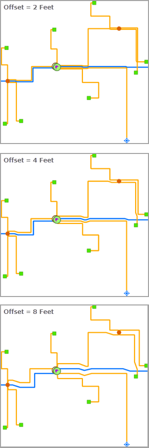

Décalage
Ce paramètre permet de définir la distance qui sépare les segments tronçons détectés :
