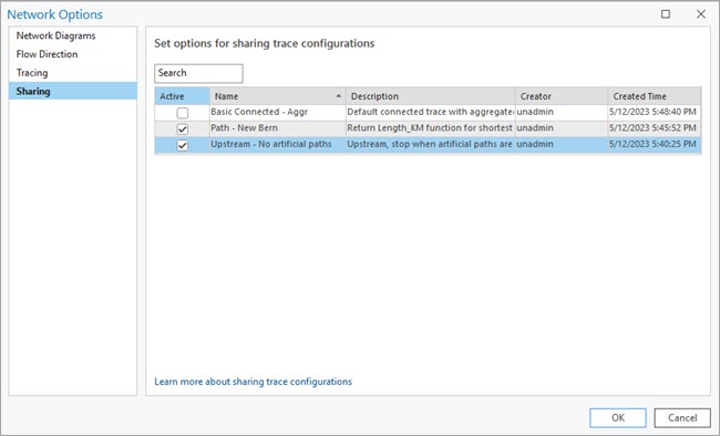

La fenêtre Sharing (Partage) de la boîte de dialogue Network Options (Options de réseau) permet de définir des configurations de tracé nommées comme actives pour le partage. Pour accéder à l’onglet Sharing (Partage), cliquez sur le lanceur de boîte de dialogue de l’onglet Trace Network (Réseau de traces), en bas à droite du groupe Tools (Outils), puis cliquez sur l’onglet Sharing (Partage).
L’onglet Sharing (Partage) répertorie toutes les configurations de tracé nommées du réseau de traces sur la carte actuelle.
Onglet Partage de la boîte de dialogue Options de réseau
Si vous le souhaitez, cochez la case Active en regard d’une configuration de tracé nommé dans la boîte de dialogue. Cette action active une configuration de tracé nommée pour le partage et l’inclut dans la définition de la carte Web. Décochez l’option pour désactiver une configuration de traçage dans le partage. Par défaut, cette option n’est pas cochée lorsque de nouvelles configurations de tracé nommées sont ajoutées au réseau de traces.
