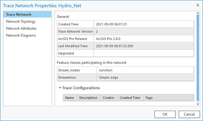

Onglet Trace Network (Réseau de traces)
L’onglet Trace Network (Réseau de traces) inclut les informations concernant les heures de création et de dernière mise à jour, ainsi que les informations de version et de configuration de tracé pour le réseau de traces :
  • Heure de création
  • Version du réseau de traces
  • Créé avec une version de ArcGIS Pro
  • Heure de la dernière modification
  • Propriétaire du réseau de traces du portail (voir note ci-dessous)
  • Mis à niveau (voir note ci-dessous)
  • Configurations de tracé
    • La section Trace Configurations (Configurations de tracé) inclut le nom, la description, le créateur, l’heure de création et les balises de chaque configuration de tracé créée dans le réseau de traces. Pour en savoir plus, reportez-vous à la rubrique Configurations de tracé.
Remarque :
Lors de l’utilisation d’une géodatabase d’entreprise, les propriétés Portal trace network owner (Propriétaire du réseau de traces du portail) et Upgraded (Mis à niveau) ne sont disponibles qu’à partir d’une connexion à une base de données établie comme propriét aire du réseau de traces de la base de données. Il est utile d’être le propriétaire du réseau de traces du portail pour effectuer les tâches de configuration et de publication.
Cet onglet répertorie également les classes d’entités faisant partie du réseau de traces et leur rôle.

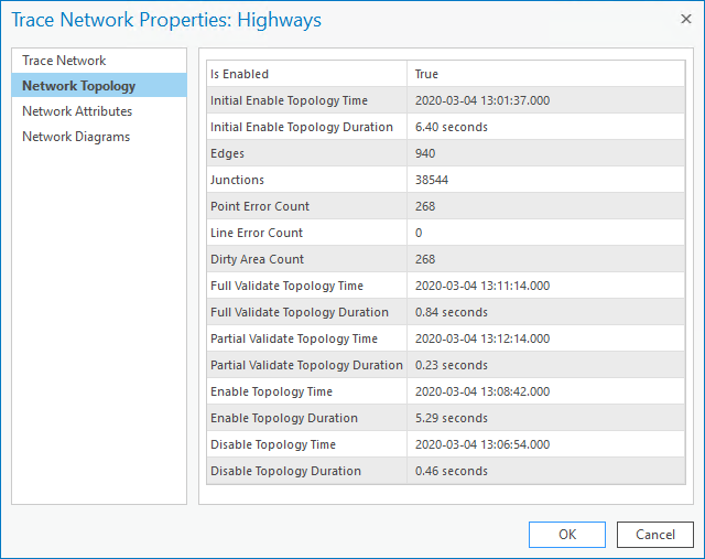

Onglet Network Topology (Topologie de réseau)
L’onglet Network Topology (Topologie de réseau) inclut des informations sur l’activation de la topologie du réseau, le nombre total de tronçons et de jonctions, le nombre de zones à valider et le nombre d’erreurs de point et de ligne. Les opérations suivantes sont également enregistrées à mesure de leur exécution dans le réseau de traces :
  • Est activé
  • Heure de la première activation de la topologie
  • Durée de la première activation de la topologie
  • Tronçons
  • Jonctions
  • Nombre d'erreurs de point
  • Nombre d'erreurs de ligne
  • Total des zones à valider
  • Heure de la validation complète de la topologie
  • Durée de la validation complète de la topologie
  • Heure de la validation partielle de la topologie
  • Durée de la validation partielle de la topologie
  • Heure de l’activation de la topologie
  • Durée de l’activation de la topologie
  • Heure de la désactivation de la topologie
  • Durée de la désactivation de la topologie

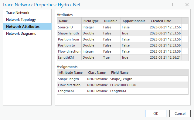

Onglet Network Attributes (Attributs de réseau)
L’onglet Network Attributes (Attributs de réseau) inclut les attributs de réseau et leur affectation dans le réseau de traces. Lorsque des attributs de réseau sont ajoutés dans le réseau de traces, ils sont répertoriés dans la table Attributes (Attributs) :
  • Nom
  • Type de champ
  • Accepte les valeurs nulles
  • Répartis
  • Heure de création
Lorsque des attributs de réseau sont affectés à une classe d’entités, un sous-type et un champ particuliers, ils sont renseignés dans la table Assignments (Affectations) :
  • Nom de l’attribut
  • Nom de la classe
  • Nom de champ

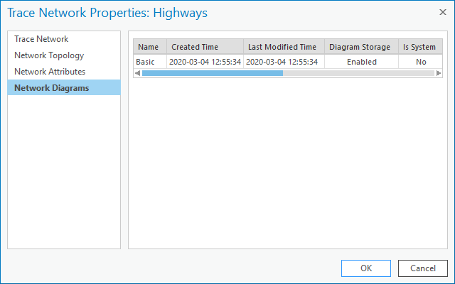

Onglet Network Diagrams (Diagrammes de réseau)
L’onglet Network Diagrams (Diagrammes de réseau) inclut les noms des modèles de diagramme existants dans le réseau de traces. Les informations relatives aux propriétés suivantes de chaque modèle de diagramme s’affichent :
  • Nom
  • Heure de création
  • Stockage de diagramme
  • Est le système
  • Etendre le diagramme
  • Description
