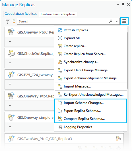

  • Dans la fenêtre Manage Replicas (Gérer les réplicas), vous pouvez utiliser le Manage Replicas Menu (Menu Gérer les réplicas) .
    Outils de modification de structure accessibles à partir du menu Manage Replicas (Gérer les réplicas)

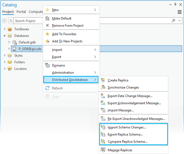

  • Dans la fenêtre Catalog (Catalogue), vous pouvez cliquer avec le bouton droit sur une géodatabase et accéder au menu contextuel Distributed Geodatabase (Géodatabase répartie).
    Outils de modification de structure accessibles à partir du menu contextuel Distributed Geodatabase (Géodatabase répartie)
