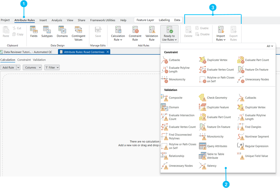

Configurez la vue Attribute Rules (Règles attributaires) à l’aide des boutons Columns (Colonnes) et Filter (Filtre). Vous pouvez modifier les colonnes visibles dans la liste des règles à l’aide du bouton Columns (Colonnes). Vous pouvez également filtrer les règles attributaires par propriétés de règle à l’aide du bouton Filter (Filtrer). La fonction de filtrage utilise les colonnes visibles dans la liste des règles.

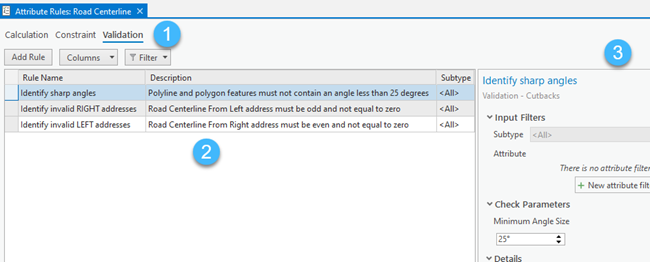

Sections de navigation de la vue Attribute Rules (Règles attributaires)
Utiliser les onglets pour basculer entre les types de règles Calculation (Calcul), Constraint (Contrainte) et Validation.
Les règles sont répertoriées dans la section quadrillée de la vue. Vous pouvez personnaliser les colonnes pour afficher plus ou moins de détails pour chaque règle.

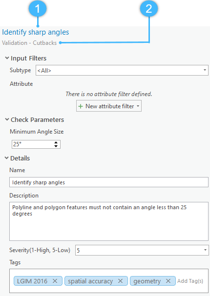

La fenêtre comprend les paramètres de la règle sélectionnée dans la grille ; vous pouvez également y choisir les propriétés des règles lors de leur création.
La fenêtre de la règle, dans la vue Attribute Rules (Règles attributaires), affiche les paramètres en entrée de la règle et varie en fonction du type de vérification utilisé pour son implémentation. Vous pouvez obtenir des détails sur chaque paramètre en survolant l’icône d’informations située en regard de chaque paramètre.
Fenêtre de la règle attributaire
Règle et type de vérification
L’onglet Attribute Rules (Règles attributaires) contient des outils permettant de créer et de gérer les règles attributaires. Cet onglet s’affiche automatiquement lorsque la vue Attribute Rules (Règles attributaires) est active.
Onglet Attribute Rules (Règles attributaires)
Ready to Use Rules (Règles prêtes à l’emploi), qui contient les vérifications Data Reviewer
Outils de gestion des règles

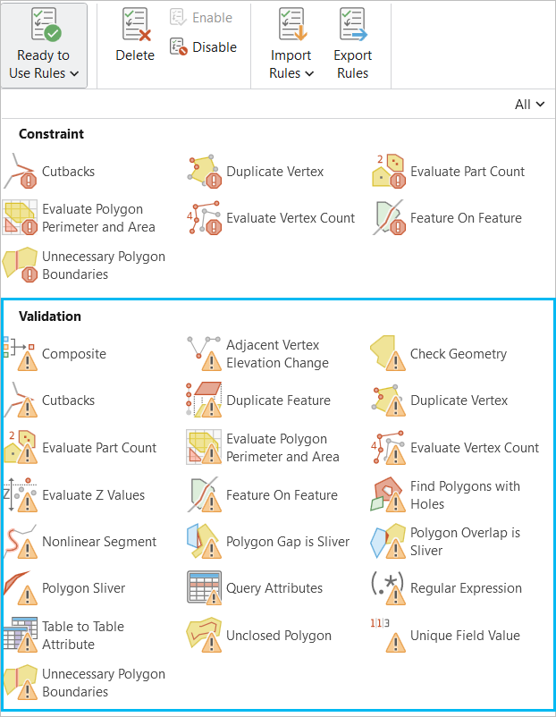

  5. Sur l’onglet Attribute Rules (Règles attributaires), cliquez sur Ready to Use Rules (Règles prêtes à l’emploi)  et cliquez sur la vérification requise dans le groupe de la galerie Validation pour implémenter la règle.
    Galerie Ready to Use Rules (Règles prêtes à l’emploi) avec la section des vérifications Validation en surbrillance
    Remarque :
    Le contenu de la galerie Ready to Use Rules (Règles prêtes à l’emploi) varie en fonction de la source de données choisie.

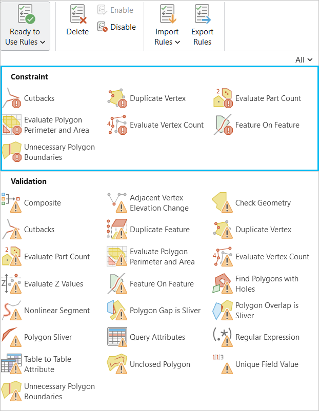

  4. Sur l’onglet Attribute Rules (Règles attributaires), cliquez sur Ready to Use Rules (Règles prêtes à l’emploi)  et cliquez sur la vérification dans le groupe de la galerie Constraint (Contrainte).
    Galerie Ready to Use Rules (Règles prêtes à l’emploi) avec la section des vérifications de contrainte en surbrillance
    Remarque :
