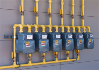

  • Une compagnie de gaz effectue le suivi des rapports d’inspection et des documents de sécurité concernant son réseau de canalisation. L’application d’un index en texte intégral aux champs de texte d’une géodatabase contenant des rapports d’inspection, des descriptions de sécurité et des journaux de maintenance permet aux recherches de texte intégral de prendre en charge les requêtes sur des expressions comprenant des termes tels que fuite de gaz ou corrosion de pipeline, ce qui améliore la vitesse et la précision des contrôles de sécurité et la planification de maintenance.
    Réseau de canalisation d’une compagnie de gaz

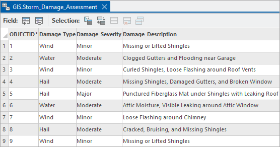

Le scénario suivant simule, à un niveau élevé et simplifié, la façon dont un index en texte intégral est créé, stocké et utilisé pour rechercher et extraire des données textuelles avec rapidité et précision.
La table GIS.Storm_Damage_Assessment comporte plusieurs champs attributaires qui détaillent le type, la gravité et la description des dommages signalés par les propriétaires fonciers après le passage récent de plusieurs tempêtes. D’autres champs, non visibles dans cette table, incluent l’adresse et les coordonnées des propriétaires.
Table GIS.Storm_Damage_Assessment avant application d’un index en texte intégral
En tant qu’agent d’assurance de ces propriétaires fonciers, configurer un index en texte intégral sur le champ Damage _Description vous permet de rechercher rapidement des termes, tels que Gutters (gouttières), Shingles (bardeaux), Window (fenêtre), Roof (toit) ou Leaks (fuites), afin que vous puissiez recommander au propriétaire foncier l’entrepreneur le plus approprié à contacter en fonction des dommages subis et des réparations nécessaires.

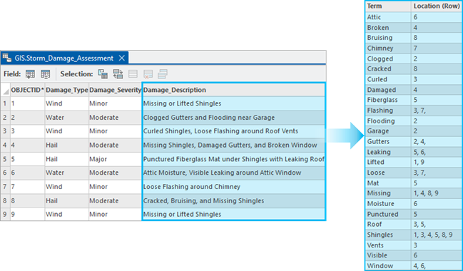

    L’illustration ci-après simule à un niveau général et simplifié, la manière dont un index en texte intégral est décomposé en termes clés individuels et comment leurs positions sont réappariées dans le champ de texte.
    Dans cet exemple, dans la table GIS.Storm_Damage_Assessment, la première valeur attributaire à la ligne 1 sous le champ Damage_Description indique Missing or Lifted Shingles (bardeaux manquants ou soulevés). Dans le cadre de la simulation de la manière dont cet index en texte intégral doit être renseigné, ce texte est décomposé en les termes clés ci-après, classés par ordre alphabétique, et la position exacte à laquelle chaque terme apparaît dans le champ de texte Damage_Description désigné est consignée.
    • Missing (manquants) : apparaît quatre fois, aux lignes 1, 4, 8 et 9
    • Lifted (soulevés) : apparaît deux fois, aux lignes 1 et 9
    • Shingles (bardeaux) : apparaît six fois, aux lignes 1, 3, 4, 5, 8 et 9
    Index en texte intégral
    L’index fait office de glossaire pour tous les termes clés du champ indexé, en organisant et suivant la position exacte où chaque mot apparaît dans l’index d’origine.
    Ce processus se poursuit jusqu’à ce que l’ensemble du texte dans le champ désigné ait été décomposé en termes clés, puis organisé et que la position où chaque terme apparaît ait été consignée.

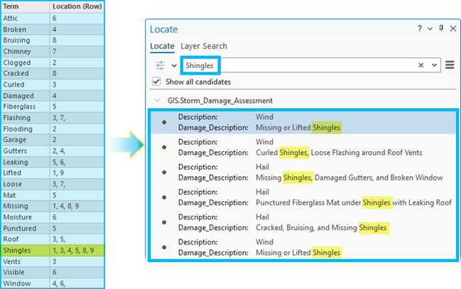

    Dans la fenêtre Localiser, définissez Texte intégral – Est égal à comme mode de recherche pour le champ contenant l’index en texte intégral
  4. Pour cet exemple, dans la fenêtre Locate (Localiser), vous pouvez rechercher le mot Shingles (bardeaux).
    Sans l’application d’un index en texte intégral, la recherche engendrerait une analyse de la table entière qui prendrait plus de temps. Toutefois, un index en texte intégral ayant été créé sur le champ Damage_Description, à partir de la fenêtre Locate (Localiser), vous pouvez rechercher un mot unique, Shingles (bardeaux), dans ce champ. La fenêtre Locate (Localiser) utilise une recherche de texte intégral pour identifier rapidement le terme Shingles (bardeaux) et localise toutes les lignes où ce terme clé apparaît dans le champ indexé, comme illustré ci-après.
    Résultats de requête sur un champ indexé en texte intégral
    Les résultats de votre recherche vous permettent d’identifier rapidement les rapports de dommages impliquant des bardeaux de toit pour que le propriétaire foncier puisse contacter l’entrepreneur le plus approprié en fonction des dommages signalés.

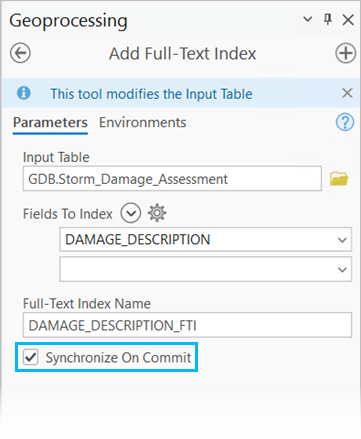

    • Le paramètre facultatif Synchronize On Commit (Synchroniser lors de la validation) est disponible uniquement lors de l’application de l’outil Ajouter un index en texte intégral sur une table ou une classe d’entités dans une géodatabase d’entreprise dans Oracle. Le paramètre Synchronize On Commit (Synchroniser lors de la validation) peut être utilisé pour spécifier si un index en texte intégral sera mis à jour automatiquement lors de l’enregistrement de modifications ou de l’exécution d’une opération de synchronisation ArcGIS.
      Paramètre Synchroniser lors de la validation dans l’outil Ajouter un index en texte intégral

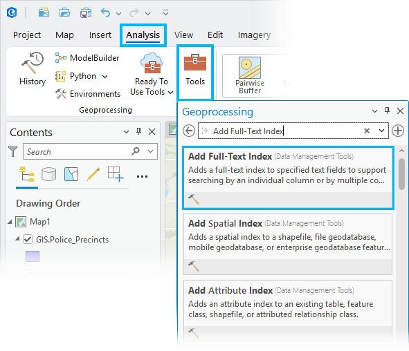

  1. Ouvrez l’outil de géotraitement Ajouter un index en texte intégral en accédant à l’onglet Analysis (Analyse) et en cliquant sur Tools (Outils) dans le groupe Geoprocessing (Géotraitement). Vous pouvez également rechercher l’outil dans le jeu d’outils Data Management Tools (Outils de gestion des données) dans la boîte à outils Indexes (Index).
    Outil Ajouter un index en texte intégral sous l’onglet Analyse, Outils et Géotraitement

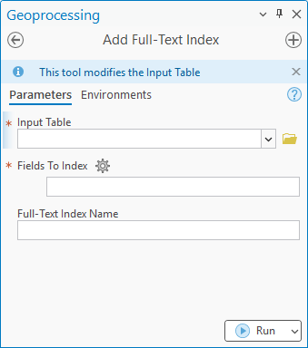

    La boîte de dialogue de l’outil de géotraitement Ajouter un index en texte intégral s’affiche avec les paramètres par défaut.
    Boîte de dialogue de l’outil de géotraitement Ajouter un index en texte intégral

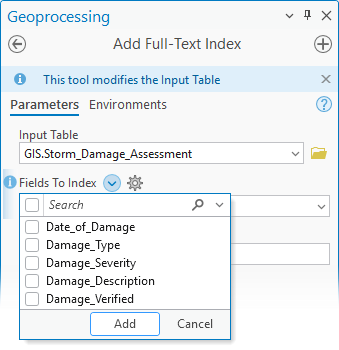

  3. Pour Fields To Index (Champs à indexer), sélectionnez un champ unique ou plusieurs champs auxquels un index en texte intégral sera appliqué.
    Paramètre Champs à indexer
    Remarque :
    Certaines bases de données prennent uniquement en charge un champ unique pour la création d’un index en texte intégral. La prise en charge de la création d’un index en texte intégral à plusieurs champs varie selon la base de données.

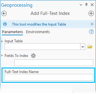

  4. De plus, le nom de ce paramètre change en fonction de la source de votre Input Table (Table en entrée).
    • Full-Text Index Name (Nom de l’index en texte intégral) : indiquez un nom pour l’index à créer. Le paramètre Full-Text Index Name (Nom de l’index en texte intégral) apparaît par défaut.
      Remarque :
      Pour SQL Server, SQLite et les géodatabases mobiles, le paramètre Full-Text Index Name (Nom de l’index en texte intégral) sera ignoré.

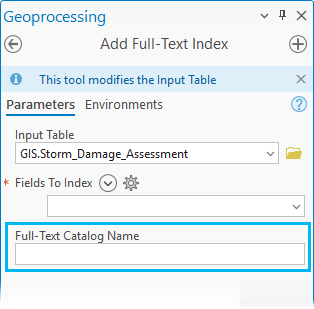

    • Full-Text Catalog Name (Nom du catalogue en texte intégral) : sélectionnez le nom du catalogue en texte intégral SQL Server à utiliser pour le paramètre Full-Text Catalog Name (Nom du catalogue en texte intégral). L’option Full-Text Catalog Name (Nom du catalogue en texte intégral) est disponible uniquement pour SQL Server.
      Remarque :
      Si aucune valeur n’est fournie pour Full-Text Catalog Name (Nom du catalogue en texte intégral), l’outil tente d’utiliser le catalogue en texte intégral défini par défaut pour la base de données, s’il est accessible. Sélectionnez sinon un catalogue en texte intégral dans la liste déroulante. La liste déroulante inclut tous les catalogues en texte intégral auxquels l’utilisateur connecté est habilité à se connecter.

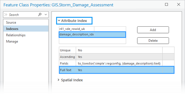

Une fois l’outil Ajouter un index en texte intégral exécuté, ouvrez la boîte de dialogue des propriétés de votre table ou classe d’entités. Sous l’onglet Indexes (Index), La section Attribute Index (Index attributaire) affiche les index existants pour ce jeu de données. Sélectionnez l’index nouvellement créé. Dans le paramètre Full Text (Texte intégral) ci-dessous, la valeur Oui affichée indique qu’il s’agit d’un index en texte intégral.
Onglet Index de la boîte de dialogue Propriétés des classe d’entités
