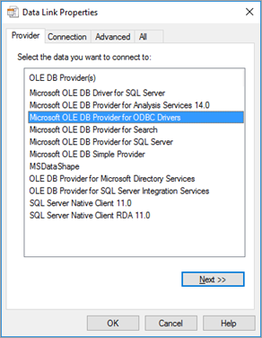

    La boîte de dialogue Data Link Properties (Propriétés des liens de données) s’ouvre.
    Boîte de dialogue Propriétés des liens de données
  3. Sous l’onglet Provider (Fournisseur), cliquez sur le fournisseur OLE DB approprié pour le type de données que vous souhaitez utiliser.
  4. Cliquez sur Next (Suivant) ou sur l’onglet Connection (Connexion).
