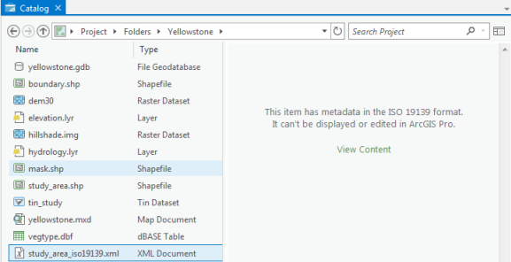

Afficher le contenu des métadonnées au format normalisé
Seules les métadonnées au format ArcGIS sont visibles dans les vues de catalogue, les boîtes de dialogue de navigation, les fenêtres contextuelles des éléments et les propriétés des cartes ou des couches. Si vous recevez un document de métadonnées autonome comportant du contenu de métadonnées au format normalisé, un message s’affiche lorsque vous essayez de voir son contenu dans le volet des détails d’une vue de catalogue. Le message indique le format du document de métadonnées si celui-ci est reconnu.
Lorsque les métadonnées ne sont pas de type ArcGIS, un message indique le format.
Vous pouvez voir le contenu du document dans un navigateur.
  1. Cliquez sur le document de métadonnées au format normalisé dans une vue de catalogue.
    Un message s’affiche dans le volet des détails indiquant que le contenu des métadonnées ne peut pas être affiché dans ArcGIS Pro.
  2. Cliquez sur le lien View Content (Afficher le contenu) dans le volet des détails.
    Une nouvelle fenêtre du navigateur s’ouvre, affichant le contenu du document de métadonnées.
