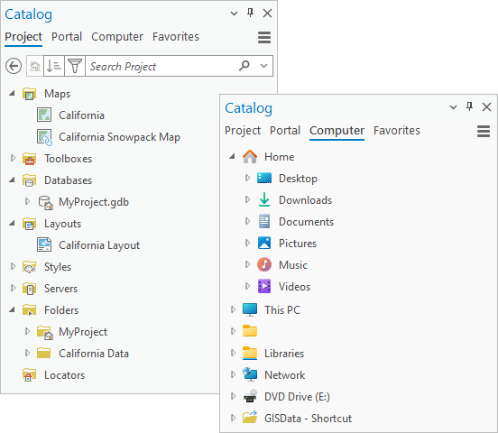

La fenêtre Catalog (Catalogue) comporte quatre onglets :
  • L’onglet Project (Projet) est une arborescence des éléments que vous avez ajoutés à un projet ou créés dans un projet, organisés par type. Par exemple, les cartes que vous avez importées ou créées sont regroupées sous le conteneur Maps (Cartes) .
  • L’onglet Portal (Portail) répertorie les éléments du portail actif, organisés par catégories de portail. Par exemple, les éléments de portail partagés par votre organisation sont regroupés sous My Organization (Mon organisation) .
  • L’onglet Computer (Ordinateur) affiche les éléments sur votre ordinateur de la même manière que l’explorateur de fichiers. Dans cet onglet, vous pouvez accéder aux dossiers et fichiers et les gérer sans créer de connexions aux dossiers.
  • L’onglet Favorites (Favoris) répertorie les éléments que vous avez choisis comme favoris de projet. Ces éléments peuvent être choisis par vous (My Favorites (Mes favoris)) ou par un administrateur (System Favorites (Favoris système)).
Images côte à côte de la fenêtre Catalogue avec différents onglets sélectionnés.
Gauche : l’onglet Project (Projet) affiche le contenu du projet, y compris les connexions à la base de données et aux dossiers. Droite : l’onglet Computer (Ordinateur) permet d’accéder à d’autres ressources locales et réseau, notamment à des raccourcis de dossier.
