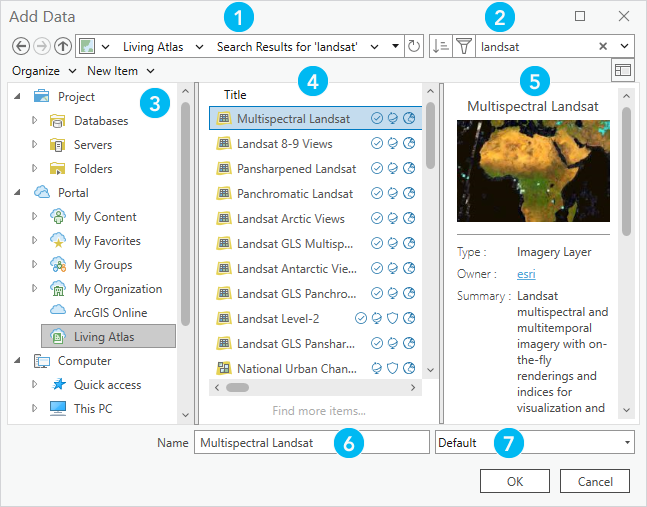

Les boîtes de dialogue de navigation permettent d’accéder aux emplacements d’un ordinateur local, d’un lecteur réseau ou d’un portail actif. Elles permettent de sélectionner des éléments pour des tâches variées, comme l’ajout de données à des cartes ou la spécification d’entrées des outils de géotraitement. Elles servent également à spécifier des emplacements en sortie non définis par défaut pour les résultats des opérations.
Boîte de dialogue de navigation Add Data (Ajouter des données) avec un élément de portail sélectionné
Les boîtes de dialogue de navigation s’ouvrent généralement via un bouton Browse (Parcourir) ou associé à une opération. Vous pouvez également les ouvrir directement à partir d’une commande figurant sur le ruban. Chaque boîte de dialogue de navigation porte un nom unique selon la finalité à laquelle elle est associée, mais l’apparence et la fonction de toutes les boîtes de dialogue de navigation sont similaires.
Les éléments d’une boîte de dialogue de navigation sont décrits dans le tableau suivant : Les numéros indiqués dans le tableau correspondent aux numéros figurant sur l’image ci-dessus.
Elément
Description
1 Barre d’emplacement
La barre d’emplacement indique votre emplacement actuel dans le catalogue. Comme dans une vue de catalogue, vous pouvez y saisir ou y coller des chemins. Saisissez un chemin partiel suivi d’une barre oblique inverse de séparation () pour faire apparaître une liste déroulante des chemins correspondants disponibles.
2 Zone de recherche
Vous pouvez rechercher des éléments du projet ou des éléments du portail.
3 Fenêtre de navigation
Double-cliquez sur un conteneur d’éléments de projet ou de portail pour accéder à son contenu. Seuls les conteneurs concernés par l’opération en cours s’affichent. Vous pouvez également accéder aux éléments qui se trouvent sur un ordinateur ou des lecteurs réseau mappés.
4 Liste de contenu
Affichez le contenu de l’emplacement actuel ou les résultats de recherche actuels.
5 Fenêtre Details (Détails)
Affichez les informations sur un élément sélectionné. Il s’agit des informations également disponibles dans la fenêtre contextuelle d’un élément dans la fenêtre Catalog (Catalogue).
6 Zone de texte Name (Nom)
Si un élément est sélectionné dans la liste de contenu, son nom figure dans la zone. Si aucun élément n’est sélectionné, vous pouvez saisir du texte dans la zone. La liste des éléments correspondants à l’emplacement actuel s’affiche à la saisie. Vous pouvez également saisir ou coller un chemin pour changer d’emplacement. Saisissez un chemin partiel suivi d’une barre oblique inverse de séparation () pour faire apparaître une liste déroulante des chemins correspondants disponibles.
7 Filtre du type d’élément
Cliquez sur la flèche de liste déroulante et choisissez une option pour filtrer la liste de contenu par type d’élément.
Éléments d’une boîte de dialogue de navigation

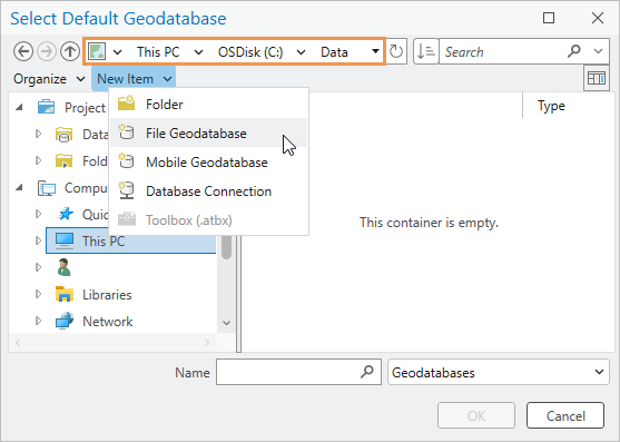

  1. Dans une boîte de dialogue de navigation ouverte, accédez à l’emplacement dans lequel vous souhaitez créer un élément.
  2. Cliquez sur la flèche déroulante New Item (Nouvel élément) et cliquez sur le type d’élément à créer.
    Boîte de dialogue de navigation présentant le menu déroulant New Item (Nouvel élément)
    Dans cet exemple, une géodatabase fichier sera créée dans le dossier C:\Data.
    L’élément est créé avec un nom par défaut, tel que Nouvelle géodatabase fichier. Le nom est sélectionné et modifiable.

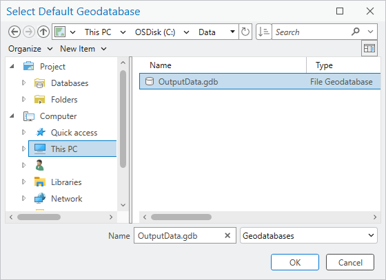

  3. Saisissez un nom pour l’élément, appuyez sur la touche Entrée et cliquez sur l’élément pour le sélectionner.
    Boîte de dialogue de navigation présentant la géodatabase fichier renommée
    La nouvelle géodatabase est nommée OutputData.gdb.
  4. Cliquez sur OK pour terminer l’opération.
    Si vous cliquez sur Cancel (Annuler), l’opération n’est pas finalisée, mais le nouvel élément existe toujours.

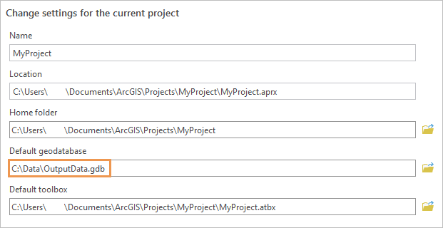

  5. Indiquez si le nouvel élément est spécifié comme prévu.
    Boîte de dialogue Options présentant les paramètres du projet actuel
    La nouvelle géodatabase fichier est définie comme la géodatabase par défaut pour le projet actuel.
