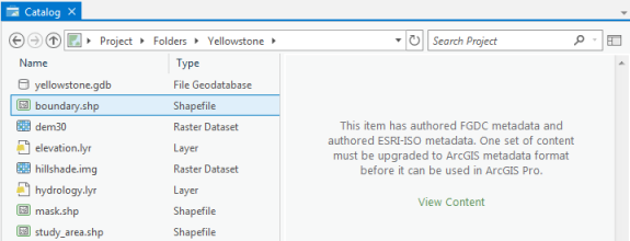

Mettre à niveau des éléments avec du contenu de métadonnées au format ESRI-ISO et FGDC CSDGM
Si les métadonnées de l’élément comportent du contenu de métadonnées à la fois au format FGDC CSDGM et au format ESRI-ISO, un message indique que vous devez mettre à niveau l’un des jeux de contenu de métadonnées avant de pouvoir utiliser les métadonnées de l’élément dans ArcGIS Pro. Si vous mettez à niveau le contenu de métadonnées au format ESRI-ISO, le contenu de métadonnées au format FGDC CSDGM reste inchangé dans le document obtenu. Le document contiendra également le contenu des métadonnées au format ESRI-ISO d’origine ainsi que le contenu mis à niveau au format de métadonnées ArcGIS.
