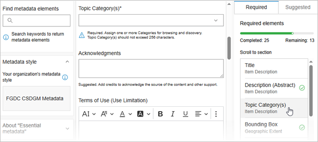

Utiliser l’éditeur de métadonnées ArcGIS
Suivez les étapes ci-dessous pour créer des métadonnées qui satisfont aux exigences de la norme de métadonnées FGDC CDSGM à l’aide de l’éditeur de métadonnées ArcGIS.
  1. Mettre à jour les métadonnées d'un élément dans la vue des métadonnées.
    La vue des métadonnées présentant la page Essential Metadata (Métadonnées essentielles) de l'éditeur de métadonnées ArcGIS apparaît.
  2. Élargissez suffisamment la vue des métadonnées pour voir les trois colonnes.
    La page Essential Metadata (Métadonnées essentielles) de l’éditeur de métadonnées ArcGIS contient trois colonnes, les éléments obligatoires se trouvant dans la troisième colonne.
  3. Dans la troisième colonne de l’éditeur de métadonnées, cliquez sur l’onglet Required (Obligatoire).
Les éléments de métadonnées requis pour le style de métadonnées actuel sont répertoriés dans l’onglet Required (Requis) dans la troisième colonne du metadata editor. Le nom de la fiche dans laquelle l’élément de données apparaît figure sous le nom de l’élément. Certains éléments sont inclus dans plusieurs fiches.
