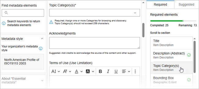

  3. Dans la troisième colonne de l’éditeur de métadonnées, cliquez sur l’onglet Required (Obligatoire).
Les éléments de métadonnées requis pour le style de métadonnées actuel sont répertoriés dans l’onglet Required (Requis) dans la troisième colonne du metadata editor. Le nom de la fiche dans laquelle l’élément de données apparaît figure sous le nom de l’élément. Certains éléments sont inclus dans plusieurs fiches.
Chaque ligne du tableau ci-après décrit l’un des éléments exigés par la norme NAP ou l’un des éléments de métadonnées ISO 19115 et ISO 19139 requis au minimum. Dans l’éditeur de métadonnées ArcGIS, le nom de l’élément est présenté avec la page de l’éditeur de métadonnées et la fiche dans laquelle se trouve l’élément. La norme NAP contient des tables dans lesquelles chaque élément de métadonnées et les règles qui lui sont associées sont définis. Les numéros dans la table suivante sont les numéros de clause. Ils permettent d'identifier la ligne appropriée dans la table qui convient pour cet élément de métadonnées.
Remarque :
La liste des éléments qui s’affichent sur l’onglet Required (Requis) pour le style de métadonnées NAP est incomplète dans la version actuelle d’ArcGIS Pro. Néanmoins, tous les éléments nécessaires pour satisfaire les conditions NAP et les exigences minimales requises pour les normes ISO 19115 et ISO 19139 sont inclus dans le tableau ci-après. Certaines informations doivent être fournies en accédant à l’emplacement approprié sur la page All Metadata (Toutes les métadonnées). Si un élément de métadonnées présent sous l’onglet Required (Requis) ne figure pas dans le tableau ci-après, il peut être ignoré lorsque vous utilisez ce style de métadonnées.

  3. Vérifiez que l’option Current style (NAP) [Style actuel (NAP)] est sélectionnée dans la liste déroulante ** The type of metadata to export (Type de métadonnées à exporter)**.
  4. Accédez à l’emplacement ou saisissez le chemin d’accès et le nom du fichier XML qui sera créé dans la boîte Export metadata to (Exporter les métadonnées vers) un texte.
  5. Cliquez sur OK.
    Les éléments de métadonnées ArcGIS filtrés sont appariés aux éléments de métadonnées ISO 19139 appropriés avec les modifications requises par le profil NAP, et leur contenu est transféré dans un fichier XML au format ISO 19139. Les métadonnées ArcGIS incluent du contenu qui n’est pas présent dans le format ISO 19139 standard, comme les miniatures et les descriptions des champs dans une table attributaire ; ce contenu ne peut pas être inclus dans un fichier XML au format ISO 19139.
