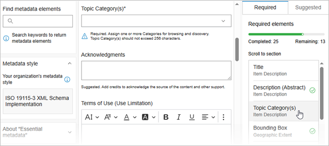

Utiliser l’éditeur de métadonnées ArcGIS
Suivez les étapes ci-dessous pour créer des métadonnées qui répondent aux normes de métadonnées ISO 19115-1 et ISO 19115-3 en utilisant l’éditeur de métadonnées ArcGIS.
  1. Mettre à jour les métadonnées d'un élément dans la vue des métadonnées.
    La vue des métadonnées présentant la page Essential Metadata (Métadonnées essentielles) de l'éditeur de métadonnées ArcGIS apparaît.
  2. Élargissez suffisamment la vue des métadonnées pour voir les trois colonnes.
    La page Essential Metadata (Métadonnées essentielles) de l’éditeur de métadonnées ArcGIS contient trois colonnes, les éléments obligatoires se trouvant dans la troisième colonne.
  3. Dans la troisième colonne de l’éditeur de métadonnées, cliquez sur l’onglet Required (Obligatoire).
Les éléments de métadonnées requis pour le style de métadonnées actuel sont répertoriés dans l’onglet Required (Requis) dans la troisième colonne du metadata editor. Le nom de la fiche dans laquelle l’élément de données apparaît figure sous le nom de l’élément. Certains éléments sont inclus dans plusieurs fiches.
Chaque ligne de la table ci-dessous décrit un des éléments de métadonnées ISO 19115-1 minimum requis. Dans l’éditeur de métadonnées ArcGIS, le nom de l’élément est présenté avec la page de l’éditeur de métadonnées et la fiche dans laquelle se trouve l’élément. La colonne des exigences identifie les mêmes éléments de métadonnées par les noms utilisés dans la norme de métadonnées ISO 19115-1.
Remarque :
La liste des éléments qui s’affichent dans l’onglet Required (Requis) pour le style de métadonnées Implémentation par des schémas XML de la norme 19115-3 est incomplète dans la version actuelle d’ArcGIS Pro. Néanmoins, tous les éléments minimum requis dans les normes ISO 19115-1 et ISO 19115-3 sont inclus dans la table ci-après. Certaines informations doivent être fournies en accédant à l’emplacement approprié sur la page All Metadata (Toutes les métadonnées). Si un élément de métadonnées présent sous l’onglet Required (Requis) ne figure pas dans le tableau ci-après, il peut être ignoré lorsque vous utilisez ce style de métadonnées.
Liste des éléments requis dans le metadata editor ArcGIS
Répondre aux exigences des normes ISO 19115-1 et 19115-3
Titre : page Essential Metadata (Métadonnées essentielles), fiche Description de l’élément ou fiche Titre de référence
MD_DataIdentification.citation.CI_Citation.title : saisissez un titre descriptif pour l’élément dans la zone de texte Title (Titre).
Description (résumé) : page Essential Metadata (Métadonnées essentielles), fiche Description de l’élément
MD_DataIdentification.abstract : saisissez le résumé dans la zone de texte Description (résumé).
Catégorie(s) de sujet : Essential Metadata (Métadonnées essentielles), fiche Description de l’élément
MD_DataIdentification.topicCategory : si l’étendue des métadonnées de l’élément est un jeu de données ou une série, sélectionnez autant de valeurs que nécessaire dans la liste déroulante Topic Category(s) (Catégorie[s]).
Emprise : page Essential Metadata (Métadonnées essentielles), fiche Étendue géographique
MD_DataIdentification.extent.EX_Extent.geographicElement : si l’élément est un jeu de données, vous devez fournir une emprise (EX_GeographicBoundingBox) ou un identifiant de localisation (EX_GeographicDescription) pour les données. Si aucune emprise n’a été fournie automatiquement pour l’élément, mais qu’une étendue peut être renseignée, saisissez des coordonnées dans les zones de texte West (Ouest), East (Est), South (Sud) et North (Nord). Ou bien, cliquez sur le bouton Select extent (Sélectionner une étendue), dessinez un rectangle d’emprise sur la carte, puis cliquez sur Save (Enregistrer).
Pour fournir un identifiant d’emplacement, cliquez sur le lien Extents (Étendues) en bas de la fiche. La page All Metadata (Toutes les métadonnées) est sélectionnée dans la fenêtre Contents (Contenu) et est ouverte dans la fiche Extents (Étendues). Une fiche préliminaire Étendue est ajoutée automatiquement avec une section Étendue géographique. Cliquez sur Add another extent type (Ajouter un autre type d’étendue) sous la section Étendue géographique et cliquez sur Geographic Description (Description géographique). Renseignez les informations appropriées dans la zone de texte Place Identification Code (Code d’identification du lieu). Le bouton bascule Description contains resource (La description contient la ressource) est activé par défaut. Pour identifier le registre qui définit l’identifiant de l’emplacement géographique, cliquez sur le bouton Plus (+) sous l’en-tête Authority Citation (Référence d’autorité). Saisissez le nom du registre dans la zone de texte Title (Titre). Si vous ne voulez pas fournir d’emprise, vous pouvez supprimer la section Geographic Extent (Étendue géographique) en cliquant sur le bouton Moins (-) en haut de cette section.
Langue : Essential Metadata (Métadonnées essentielles), fiche Langue de la ressource
MD_DataIdentification.defaultLocale.PT_Locale.language : si l’élément inclut des informations textuelles et qu’aucune langue n’a été fournie, cliquez sur la liste déroulante Language (Langue) et sélectionnez une valeur appropriée.
Jeu de caractères des ressources : page Essential Metadata (Métadonnées essentielles), fiche Jeu de caractères
MD_DataIdentification.defaultLocale.PT_Locale.characterEncoding : si l’élément n’est pas encodé au format UTF-8, cliquez sur la liste déroulante Resource Character Set (Jeu de caractères de la ressource) et sélectionnez la valeur appropriée.
Langue des métadonnées : page Essential Metadata (Métadonnées essentielles), fiche Détails sur les métadonnées
MD_Metadata.defaultLocale.PT_Locale.language : cliquez sur la liste déroulante Metadata Language (Langue des métadonnées) et sélectionnez une valeur appropriée si aucune n’est encore fournie. Les métadonnées ArcGIS sont toujours codées au format UTF-8, qui convient à de nombreuses langues. Par conséquent, la langue utilisée doit être identifiée.
Jeu de caractères des métadonnées : page Essential Metadata (Métadonnées essentielles), fiche Détails sur les métadonnées
MD_Metadata.defaultLocale.PT_Locale.characterEncoding : les métadonnées ArcGIS sont toujours encodées au format UTF-8. Si une autre valeur a été spécifiée dans cet élément, cliquez sur la liste déroulante Metadata Character Set (Jeu de caractères des métadonnées) puis cliquez sur utf8.
Champ d’application des métadonnées (hiérarchie) : page Essential Metadata (Métadonnées essentielles), fiche Détails sur les métadonnées
MD_Metadata.metadataScope.MD_MetadataScope.resourceScope : cliquez sur la liste déroulante Metadata Scope (Hierarchy) (Champ d’application des métadonnées [Hierarchy]), puis sélectionnez une valeur appropriée.
Nom du niveau hiérarchique : page All Metadata (Toutes les métadonnées), section Metadata Info (Informations sur les métadonnées) > Metadata Details (Détails sur les métadonnées), fiche Détails sur les métadonnées
MD_Metadata.metadataScope.MD_MetadataScope.name : si l’étendue de l’élément est une valeur autre que le jeu de données, décrivez l’étendue de ce document de métadonnées. Cliquez sur le lien Metadata Details (Détails sur les métadonnées) en bas de la fiche Metadata Details (Détails sur les métadonnées) de la page Essential Metadata (Métadonnées essentielles). La page All Metadata (Toutes les métadonnées) est sélectionnée dans la fenêtre Contents (Contenu) et est ouverte dans la fiche Metadata Details (Détails sur les métadonnées). Sous l’en-tête Hierarchy Level Name (Nom du niveau de hiérarchie), cliquez sur le bouton plus (+). Saisissez une valeur appropriée dans la zone de texte Hierarchy Level Name (Nom du niveau de hiérarchie).
Nom individuel / Organisation / Position : page Essential Metadata (Métadonnées essentielles), fiche Contact pour les métadonnées
MD_Metadata.contact : saisissez une valeur appopriée dans la zone de texte Organization (Organisation), Individual Name (Nom individuel) ou Position pour identifier le contact principal pour les métadonnées de l’élément.
Une fois qu’un nom d’individu, d’organisation ou de position est fourni, les autres zones de texte n’apparaissent plus sur la fiche Metadata Contact (Contact pour les métadonnées) de la page Essential Metadata (Métadonnées essentielles). Pour fournir des informations supplémentaires sur le contact, cliquez sur le lien Metadata Contact (Contact pour les métadonnées) en bas de la fiche. La page All Metadata (Toutes les métadonnées) est sélectionnée dans la fenêtre Contents (Contenu) et est ouverte dans la fiche Metadata Contact (Contact pour les métadonnées). Saisissez les informations restantes dans la zone de texte Organization (Organisation), Individual Name (Nom individuel) ou Position.
Rôle : page Essential Metadata (Métadonnées essentielles), fiche Contact pour les métadonnées
MD_Metadata.contact : cliquez sur une valeur appropriée dans la liste déroulante Role (Rôle).
Identifiant parent des métadonnées : page All Metadata (Toutes les métadonnées), section Metadata Info (Informations sur les métadonnées) > Metadata Details (Détails sur les métadonnées), fiche Détails sur les métadonnées
MD_Metadata.parentMetadata : si cet élément possède un élément parent, celui-ci doit être identifié. Cliquez sur la page All Metadata (Toutes les métadonnées) dans la fenêtre Contents (Contenu). Développez la section Metadata Info (Informations sur les métadonnées) dans la première colonne de l’éditeur de métadonnées, puis cliquez dans la section Metadata Details (Détails sur les métadonnées) qu’il contient. Dans la fiche Metadata Details (Détails sur les métadonnées), saisissez les informations appropriées dans la zone de texte Metadata Parent Identifier (Identifiant parent des métadonnées). Il n’est actuellement pas possible de fournir un titre et un identifiant pour l’élément parent.
