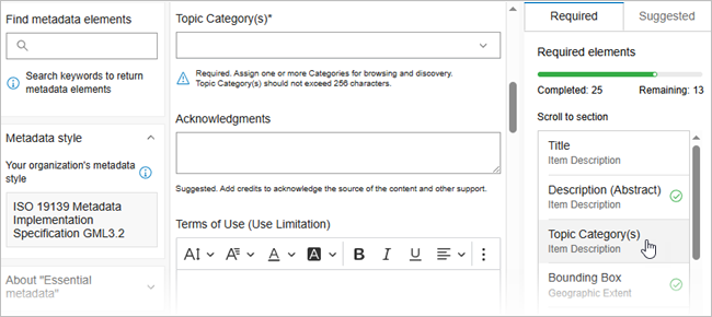

Utiliser l’éditeur de métadonnées ArcGIS
Suivez les étapes ci-dessous pour créer des métadonnées qui répondent aux normes de métadonnées ISO 19115 et ISO 19139 en utilisant l’éditeur de métadonnées ArcGIS.
  1. Mettre à jour les métadonnées d'un élément dans la vue des métadonnées.
    La vue des métadonnées présentant la page Essential Metadata (Métadonnées essentielles) de l'éditeur de métadonnées ArcGIS apparaît.
  2. Élargissez suffisamment la vue des métadonnées pour voir les trois colonnes.
    La page Essential Metadata (Métadonnées essentielles) de l’éditeur de métadonnées ArcGIS contient trois colonnes, les éléments obligatoires se trouvant dans la troisième colonne.
  3. Dans la troisième colonne de l’éditeur de métadonnées, cliquez sur l’onglet Required (Obligatoire).
Les éléments de métadonnées requis pour le style de métadonnées actuel sont répertoriés dans l’onglet Required (Requis) dans la troisième colonne du metadata editor. Le nom de la fiche dans laquelle l’élément de données apparaît figure sous le nom de l’élément. Certains éléments sont inclus dans plusieurs fiches.
Chaque ligne de la table ci-dessous décrit un des éléments de métadonnées ISO 19115 et ISO 19139 minimum requis. Dans l’éditeur de métadonnées ArcGIS, le nom de l’élément est présenté avec la page de l’éditeur de métadonnées et la fiche dans laquelle se trouve l’élément. La colonne des exigences identifie les mêmes éléments de métadonnées par le nom utilisé dans les normes de métadonnées ISO 19115 ou ISO 19139.
La liste des éléments qui apparaît dans l’onglet****[!NOTE] Required (Requis) pour les styles de métadonnées Spécifications d’implémentation des métadonnées ISO 19139 est incomplète dans la version actuelle d’ArcGIS Pro. Néanmoins, tous les éléments minimum requis dans les normes ISO 19115 et ISO 19139 sont inclus dans la table ci-après. Certaines informations doivent être fournies en accédant à l’emplacement approprié sur la page All Metadata (Toutes les métadonnées). Si un élément de métadonnées présent sous l’onglet Required (Requis) ne figure pas dans le tableau ci-après, il peut être ignoré lorsque vous utilisez ce style de métadonnées.
