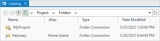

Deux connexions aux dossiers avec un alias dans la fenêtre Catalog (Catalogue)
Dans cet exemple, les alias différencient les connexions aux dossiers qui portent le même nom mais se trouvent sur des lecteurs différents.

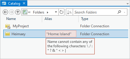

Certains caractères spéciaux ne sont pas autorisés dans les alias. Si vous utilisez l’un de ces caractères, un message d’erreur s’affiche lorsque vous appuyez sur Entrée.
Vue du catalogue affichant un alias avec des caractères non autorisés
Dans cet exémple, l’alias n’est pas accepté car il inclut des guillemets.
