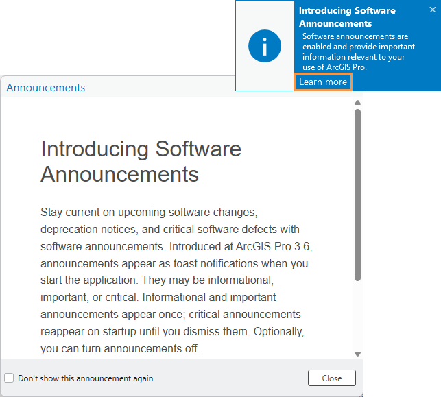

Afficher les annonces sous forme de bulles de notification
Lorsqu’ArcGIS Pro démarre et qu’une annonce est disponible, une bulle de notification affiche un résumé de l’annonce avec un lien Learn more (En savoir plus). Cliquer sur le lien ouvre un message contenant l’annonce complète.
Une bulle de notification et l’annonce complète qui lui est associée^^^L’icône sur la bulle de notification indique qu’il s’agit d’une annonce à caractère informatif.

Une annonce informative comme une annonce importante s’affiche sous forme d’une bulle de notification une seule fois par machine. Une annonce de nature critique s’affiche sous forme d’une bulle de notification à chaque démarrage de l’application jusqu’à ce que vous l’acquittiez. Vous pouvez faire disparaître une annonce du message Announcements (Annonces) en cochant la case Don’t show this announcement again (Ne plus afficher cette annonce). Vous pouvez aussi la faire disparaître dans la fenêtre Notifications. Il est impossible d’afficher une annonce une fois qu’elle a disparu.
