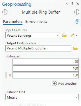

L’outil Anneaux concentriques multiples possède le paramètre Distances qui permet de spécifier plusieurs distances de mise en zone tampon autour des entités en entrée.
Paramètres Distances de l’outil Anneaux concentriques multiples
Conseil :
Lorsque vous utilisez un paramètre qui accepte plusieurs valeurs, appuyez sur la touche Entrée pour ajouter une autre valeur à la liste.

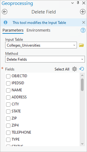

L’outil Supprimer un champ a un paramètre Champs que vous pouvez utiliser pour sélectionner plusieurs champs depuis la table en entrée. Cliquez sur le bouton Select All (Tout sélectionner) pour sélectionner tous les champs, le bouton Field List Settings (Paramètres de la liste des champs) pour ajuster l’affichage de la liste des champs, et le bouton Reset (Réinitialiser)  pour désélectionner tous les champs.
Paramètre Drop Field (Champ à supprimer) de l’outil Supprimer un champ

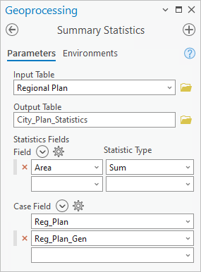

Par exemple, les paramètres Statistic Fields (Champs de statistiques)** et **Case Field (Champ de récapitulation) de l’outil Résumés statistiques disposent d’un bouton Add Many (Ajouter plusieurs) que vous pouvez utiliser pour préciser plusieurs champs depuis la table en entrée.
Outil Résumés statistiques
